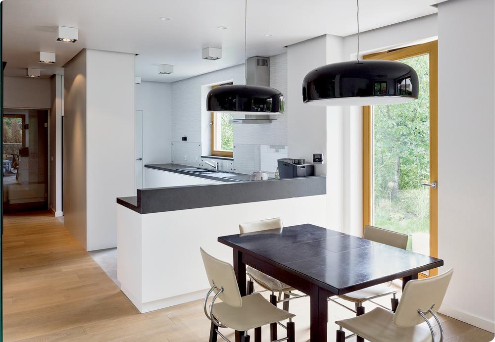

Połączenie sufitu podwieszanego i masywnej ściany nie może być sztywne. Sposobem na to może być szczelina cieniowa.
Szczelina cieniowa na styku sufitu i ściany to alternatywa dla najczęściej stosowanego w tym miejscu połączenia ślizgowego umożliwiającego niewielki ruch elementów i zapobiegającego pęknięciom. W przypadku połączenia ślizgowego zapewnia to taśma przekładkowa umieszczona pod profilem obwodowym. Podobną funkcję pełni szczelina cieniowa znajdująca się między płytami gipsowo-kartonowymi a ścianą. Szczelinę taką zazwyczaj robi się w sufitach, w których zachodzi większa możliwość ich ruchu, na przykład w dużych wnętrzach, i tam, gdzie nad sufitem mocuje się wiele różnych instalacji. Często wykonuje się ją wyłącznie ze względów estetycznych, ponieważ powoduje optyczne oderwanie od siebie powierzchni obu elementów – sufitu podwieszanego i ściany.
Między sufitem podwieszanym a ścianą
fot. Marcin Czechowicz, projekt: architekt Paulina Staruń
