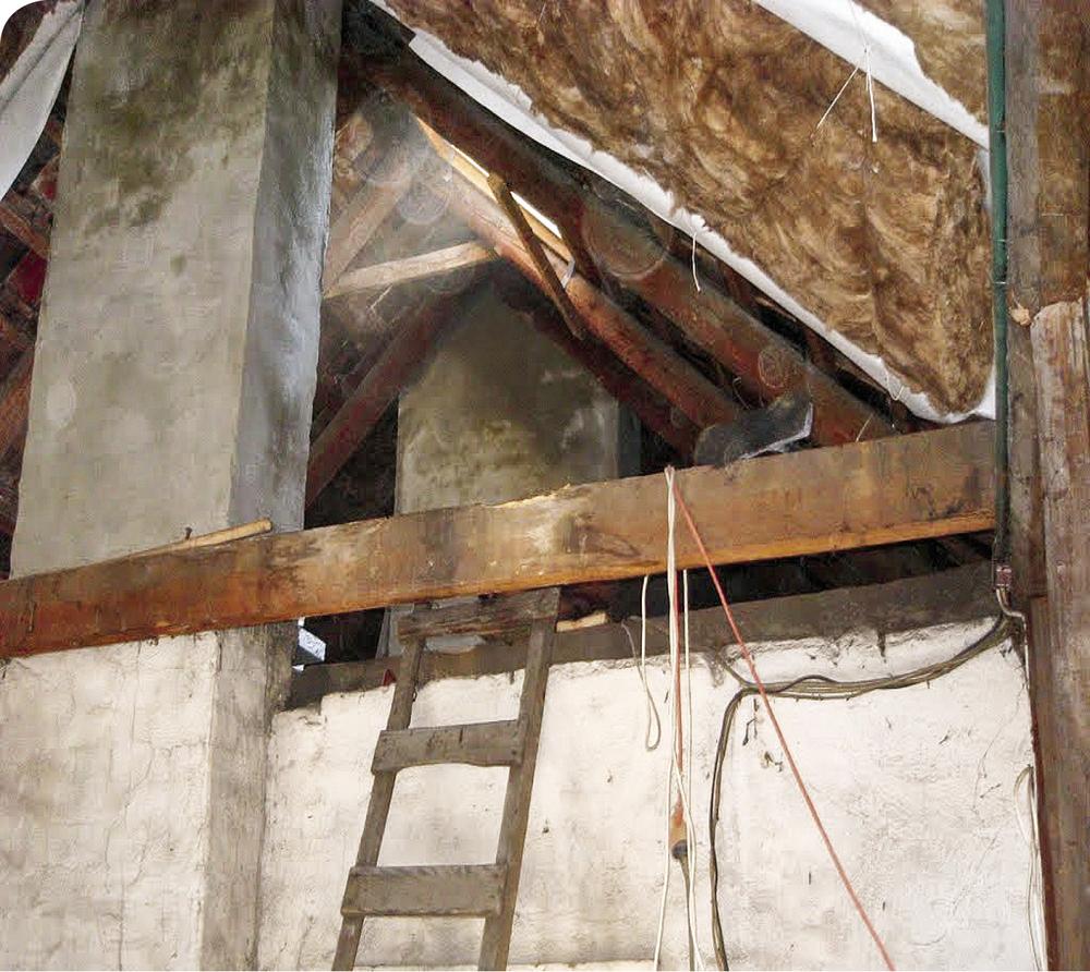

Przed przebudową na nieduży strych wchodziło się po drabinie. Po remoncie powstało mieszkanie o powierzchni blisko 123 m2
fot. z prywatnego archiwum
Krzywa podłoga, nierówne tynki
– Na górze były dwa pokoje oraz strych. Praktycznie graciarnia ze starą, krzywą podłogą, nierównymi tynkami, pajęczynami, sadzą, latami zbierającym się brudem. Żadnego ocieplenia. Oświetlała to wszystko jedna żarówka w metalowym kloszu na kablu. Wykonany w starej technologii dach nad przybudówką, pokryty leciwą papą, przeciekał – mówi gospodarz.

Konstrukcja budynku nie wymagała napraw. Drewniany strop na poddaszu był w nie najgorszym stanie. Na krokwiach i jętkach widać było ślady po insektach, ale nie sięgały one zbyt głęboko. Jedne z belek miały przekrój kwadratu, inne koła, nie trzymały kątów. Młodzi ludzie uznali, że cechy te dodają uroku, podkreślają wiekowość belek. Obyło się zatem bez większych ingerencji w konstrukcję. Tylko dwie podpory słupów trzeba było, za zgodą konstruktora, usunąć. Uniemożliwiałyby zamontowanie szafek kuchennych.
Pierwszym większym zadaniem były więc instalacje. Ze względu na drewniane stropy i posadzkę drewnianą w grę nie wchodziło ogrzewanie podłogowe. W każdym z pomieszczeń zamontowano grzejniki. Dom ogrzewany jest przez kocioł na ekogroszek z automatycznym podajnikiem. Kocioł grzeje także wodę, działa więc bez ustanku. Na tym etapie odnowiono dwa kominy w bryle domu i dobudowano jeden nowy z elementów systemowych.

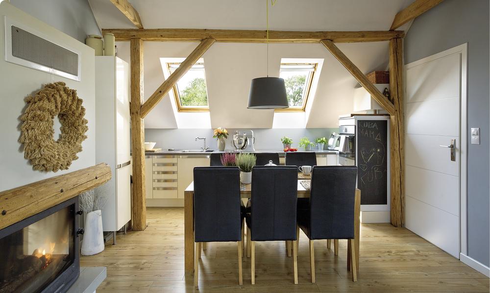

Salonowa strefa relaksu jest przytulna dzięki ograniczającym przestrzeń skośnym połaciom i staremu drewnu odsłoniętych elementów konstrukcyjnych dachu
fot. Piotr Mastalerz
Poddasze z widokiem po horyzont
Otwartą kuchnię od pokoju dziennego symbolicznie oddziela część jadalniana z dużym stołem
