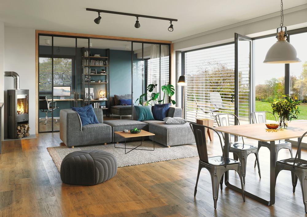

3. Powiększany salon i dodatkowe poddasze
Ten projekt pokazuje, jak spektakularne może być rozciąganie domowej przestrzeni na co dzień. W domu mającym zaledwie 92 m2 powierzchni użytkowej strefa dzienna może mieć blisko 54 m2. Dzieje się tak, gdy rozsunięte zostaną drzwi przysalonowego gabinetu (13,4 m2).
Elastyczne rozdzielenie mobilnymi drzwiami strefy dziennej jest bardzo komfortowe, pozwala na precyzyjne zmiany domowej przestrzeni zgodne z dobowym cyklem życia domowników. Ważne dla ujednolicenia przestrzeni podlegającej zmiennym podziałom jest otwarcie wnętrza na ogród – zarówno w salonie, jak i w sąsiadującym z nim gabinecie jedna ściana jest szklana. Kolejny atut tego projektu to poddasze do indywidualnej adaptacji o powierzchni użytkowej 44,7 m2. Tym razem początek biegu przyszłych schodów zaplanowano w salonie. Służy to z jednej strony oszczędności powierzchni komunikacyjnej, z drugiej uatrakcyjnieniu salonowej przestrzeni – wystarczą do tego zaledwie 4 stopnie schodów.

Domy z elastyczną przestrzenią
Salon od gabinetu oddzielają i łączą jednocześnie szklane drzwi. Modyfikacja przestrzeni byłaby bardziej oczywista, gdyby zdecydowano się na pełne skrzydła. W takiej sytuacji gabinet byłby bardziej kameralny, ale salon optycznie mniejszy, gdyby drzwi nie były otwarte
