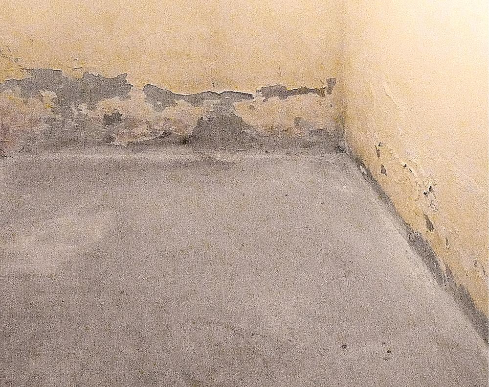

Poziomy pas zawilgocenia powyżej posadzki – objaw nieszczelnego połączenia izolacji poziomej na ławach z zewnętrzną izolacją pionową
fot. Maciej Rokiel
