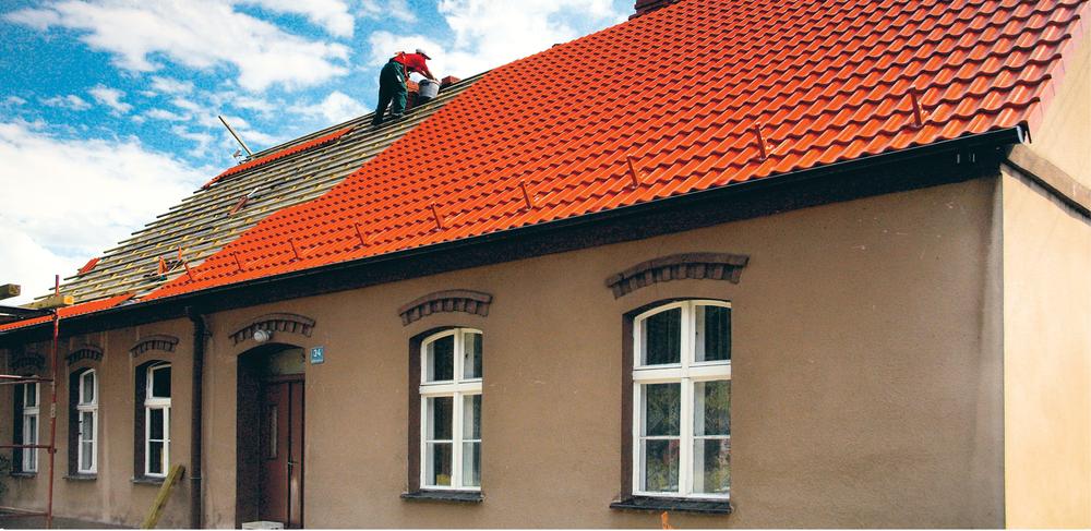

Ile będzie kosztowała wymiana dachówki na prostym dwuspadowym dachu niewielkiego domu? O wycenę materiałów i prac poprosiliśmy firmę Braas.
Dach ma powierzchnię 212 m2. Długość kalenicy wynosi 15,5 m. Tyle samo ma krawędź okapu. Długość krawędzi szczytu to 29,5 m. Najwięcej zapłacimy za same dachówki. Dodatkowym wydatkiem będą akcesoria. Swój udział w koszcie ma też wykonawca. Na czym można, a na czym nie warto oszczędzać?
Rodzaj dachówki
Tu możemy nieco zaoszczędzić, decydując się na dachówki betonowe, które są nieco tańsze niż ceramiczne. Różnica ta wynika ze specyfiki ich produkcji, a nie z gorszej jakości. Produkowane obecnie dachówki betonowe są równie trwałe i wytrzymałe jak ceramiczne, a dodatkowo zapewniają lepszą izolację akustyczną. Kolejnym sposobem na zmniejszenie kosztów jest wybór ceglanego koloru dachówki. Różnica w cenie nie jest duża, ale przy dużym dachu ma znaczenie.
Akcesoria dachowe
Są niezbędne do prawidłowego wykonania całego pokrycia. Lepiej nie szukać tu oszczędności, bo to akcesoria często decydują o trwałości dachu.
Nowa dachówka
Remontując dach, najlepiej jest kupić materiał na pokrycie oraz akcesoria dachowe od jednego producenta
