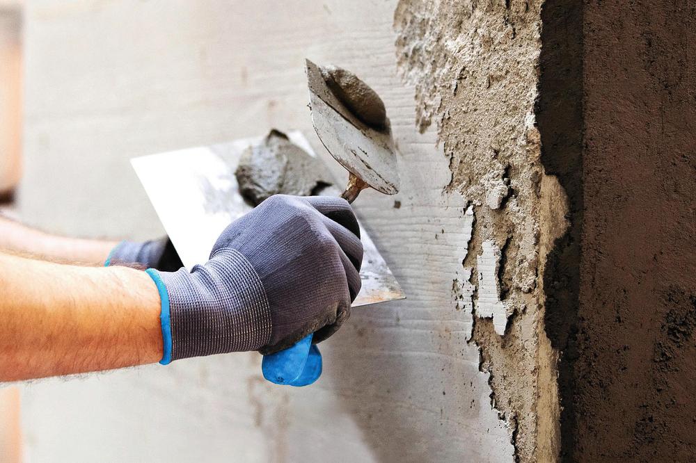

Powódź, lokalne podtopienie, awaria instalacji wodnej, przeciekający dach – to tylko kilka z przyczyn zawilgocenia murów. By przywrócić im suchość, stosuje się różne technologie i materiały. Jednym z nich są tynki renowacyjne.
Osuszanie przemoczonych murów można wspomóc przez ułożenie na nich tynków renowacyjnych. Przyśpieszają one schnięcie i neutralizują sole mogące krystalizować się w ścianie fot. HASIT
Woda może być dla budynku groźna nie mniej niż ogień. Bywa, że dokonuje znacznych zniszczeń. Przede wszystkim jest przyczyną pękania tynków oraz ich odpadania od muru. Może też powodować rozsadzanie i wypłukiwanie zaprawy ze spoin między cegłami. Jeśli woda zamarznie w murze, zwiększając swoją objętość, też może spowodować pęknięcia, choć zazwyczaj jej destrukcyjne działanie kończy się na tynkach. Wilgoć jest też jednym z czynników powodujących wysolenia, czyli wykwity, szczególnie wyraźnie zauważalne na ceglanych fasadach, z którymi kontrastuje ich jasna lub bladożółta barwa.
Sól jest groźna dla murów także z tego powodu, że ma właściwości higroskopijne. Chłonie wodę i tym samym potęguje zawilgocenie. Co więcej, jej obecność w przegrodzie powoduje zmniejszenie jej paroprzepuszczalności, co też przyczynia się do spowolnienia schnięcia i stopniowej destrukcji murów. Krystalizująca sól może ponadto powodować pękanie tynków, zapraw, cegieł.
