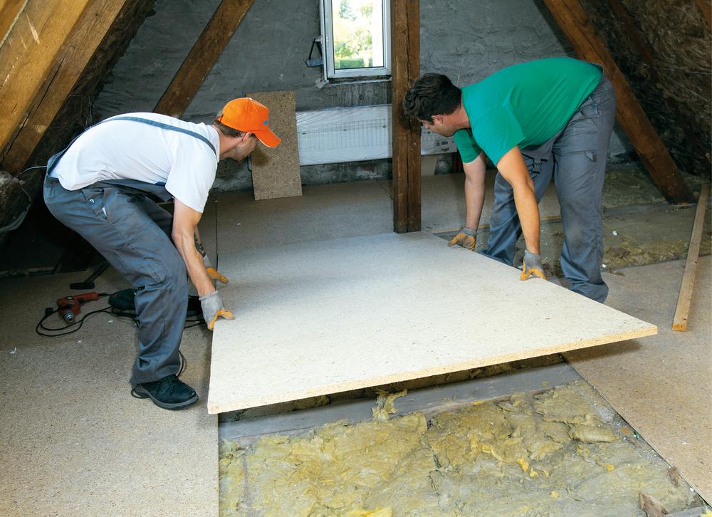

Posadzki na starych drewnianych stropach najczęściej skrzypią i się uginają, nie warto więc bezpośrednio na nich układać nowych warstw, bo problem pozostanie. Starą posadzkę w złym stanie najlepiej usunąć. Możemy wówczas dokonać oględzin stropu, sprawdzić stan drewna belek stropowych i legarów, zagęścić je lub w razie zniszczenia wymienić. Przyczyną ugięcia posadzki drewnianej z desek albo skrzypienia parkietu ułożonego na deskach ślepej podłogi może być zbyt duży rozstaw legarów. Nie powinien on przekraczać 60 cm. Odsłonięcie drewnianych elementów jest też okazją do ponownego ich zaimpregnowania. Remontując podłogę na takim stropie, warto go również dodatkowo wyciszyć – niestety, drewniane belki bardzo dobrze przenoszą drgania i dźwięki, a dawniej stropy były zazwyczaj słabo izolowane akustycznie. Dodając izolację akustyczną, trzeba tylko uważać, aby nie obciążyć za bardzo starych belek i nie doprowadzić do nadmiernego ugięcia stropu. Wprawdzie w stropach drewnianych ...

Na stropach drewnianych posadzki najczęściej układa się na suchych podkładach podłogowych
fot. Mariusz Bykowski
