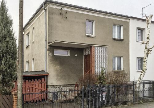

Ciepło i racjonalnie
Przed przebudową na elewacji zestawione były różne materiały: czerwona cegła klinkierowa, szary kamień, drewno, błękitne luksfery i jasnobrązowy tynk

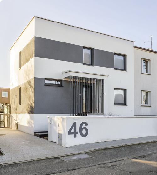

Architekci ujednolicili mozaikę barw i faktur. Bryła domu jest dobrze widoczna, od ulicy oddziela ją tylko niskie ogrodzenie, nie ma furtki. Przedogródek łączy się z otoczeniem domu. Bramę umieszczono w głębi, na przedłużeniu elewacji. Zamyka ogród, prywatną przestrzeń wypoczynku

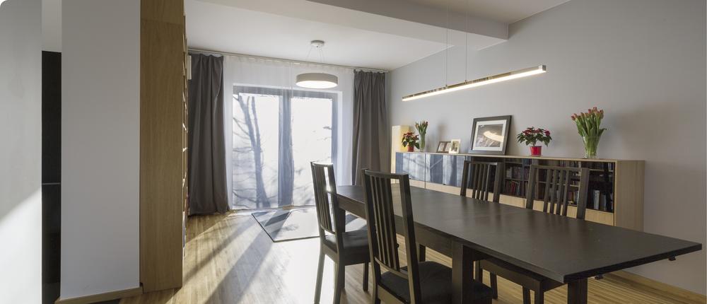

Salon na parterze, centrum domu. Usunięcie kominka powiększyło przestrzeń wypoczynkową.

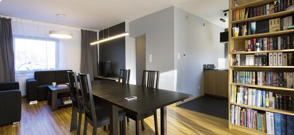

Dzięki połączeniu salonu z jadalnią powstało nowoczesne, przestrzenne i jasne wnętrze
