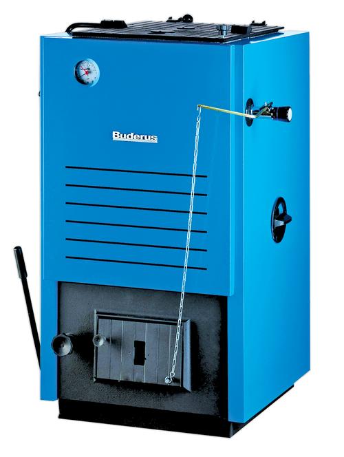

fot. BUDERUS
Kocioł na biomasę
fot. EKOGREŃ
Kocioł na węgiel
  1. Ogrzewanie węglem jest tanie, a proste kotły na węgiel są najtańszymi urządzeniami grzewczymi.
  2. Węgiel spala się wolniej niż drewno, więc rzadziej się go uzupełnia.
  3. W kotłach węglowych na ogół można też palić drewnem, choć z mniejszą efektywnością.
  4. Obsługa kotła na węgiel z ręcznym załadunkiem jest nieco mniej pracochłonna niż takiego na drewno opałowe.
  5. Kotłownia węglowa jest źródłem brudu w domu.
  6. Spalanie węgla powoduje zanieczyszczenie powietrza szkodliwymi związkami siarki.
Kocioł na biomasę
  1. Jest uznawany za urządzenie ekologiczne, znacznie mniej uciążliwe dla środowiska niż kocioł węglowy.
  2. Dzięki możliwości zdobywania drewna za darmo lub w bardzo niskiej cenie może zapewnić najtańsze ogrzewanie.
  3. Przygotowywanie na opał taniego surowego drewna jest pracochłonne.
  4. Ogrzewanie gotowym do użycia drewnem opałowym, brykietami, a zwłaszcza peletami jest droższe niż tanimi gatunkami węgla.
  5. Kocioł na biomasę w formie granulatu może być całkowicie zautomatyzowany i niemal bezobsługowy.
  6. Kotły na drewno i biomasę są droższe niż węglowe.
