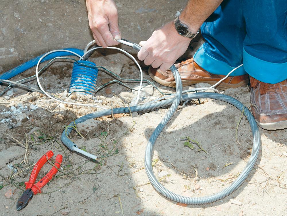

Kable poprowadzone w ziemi w rurze osłonowej z PCW mogą zostać zakopane na mniejszej głębokości niż takie same ułożone bez osłony bezpośrednio na podsypce z piasku
fot. Piotr Mastalerz
