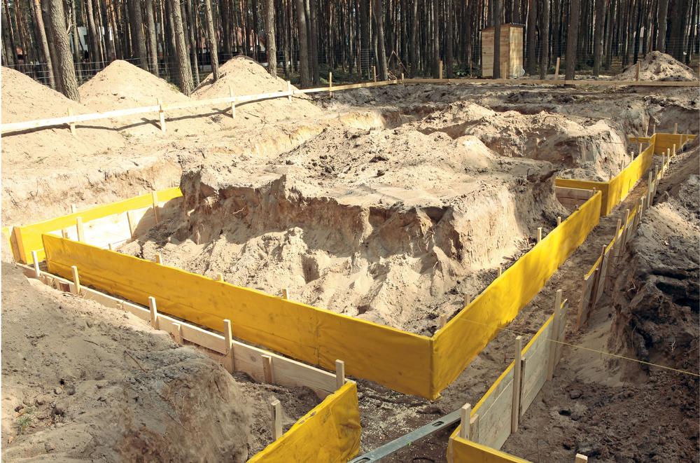

3. Wykopy pod fundamenty
Hałdy ziemi nie powinny leżeć bliżej niż 1 m od krawędzi wykopu, czyli za stojakami pod ławy drutowe
