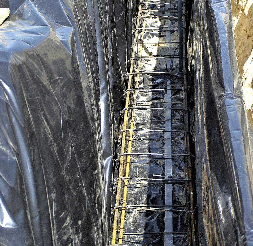

Wykop można przygotować bez deskowania, w tak zwanych szalunkach ziemnych, pod warunkiem że grunt jest wystarczająco spoisty
Fot. Łukasz Kozłowski
