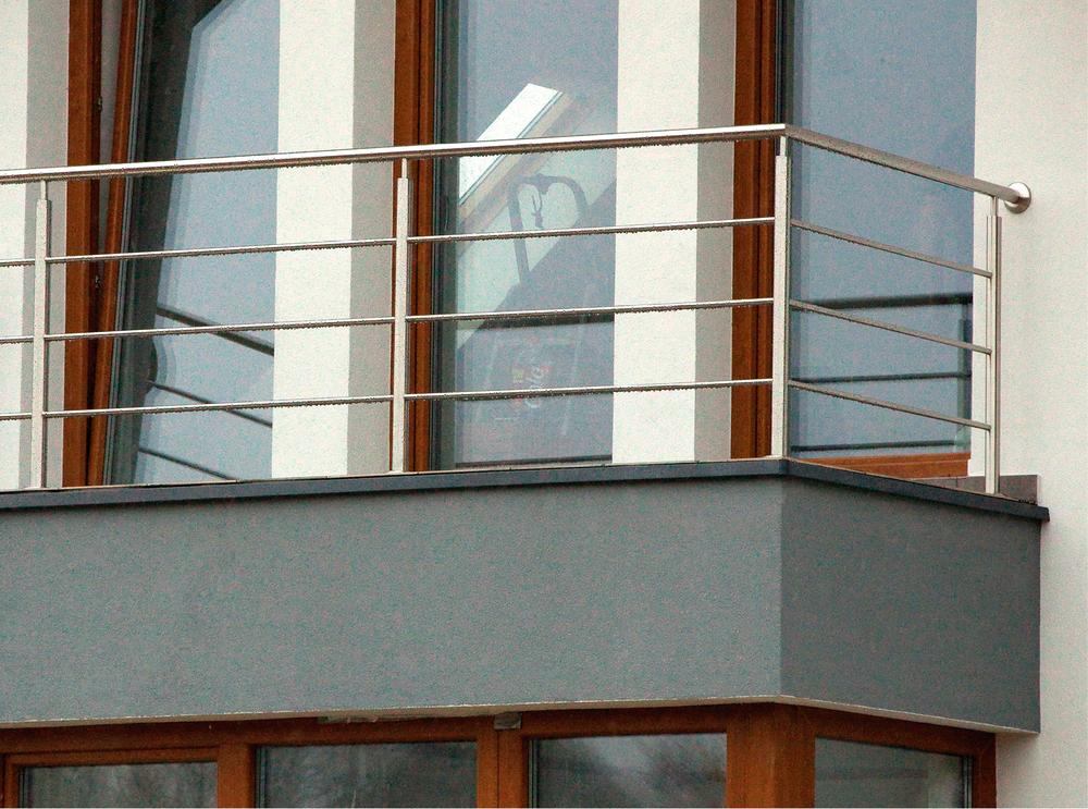

Zakotwienie słupków balustrady do płyty balkonu od góry to nadal najczęstszy sposób jej mocowania. Jak to prawidłowo wykonać?
Balustrady na przeważającej liczbie modernizowanych, remontowanych i nowo projektowanych balkonów są mocowane od góry. Dlaczego ten system montażu jest wybierany, skoro tak wiele poradników i informacji technicznych, aby zmniejszyć ryzyko przecieków, zaleca mocowanie balustrad do czoła lub od spodu płyty balkonowej? Jest wiele przyczyn. Najczęściej jest to spowodowane niewielką grubością płyty balkonowej. Boczne osadzenie mocowania balustrady w zbyt cienkiej płycie może doprowadzić do rozwarstwienia betonu i w konsekwencji odpadania fragmentów konstrukcji. Z kolei mocowanie od dołu płyty wymaga wielu wzmocnień gwarantujących stabilność balustrady, co powoduje, że do problemów konstrukcyjnych dochodzą trudności z estetycznym rozwiązaniem tego detalu. Mocowanie od góry jest więc często wybierane przez projektantów i inwestorów ze względu na walory architektoniczne. Jest to też rozwiązanie typowe w remontowanych domach, w których odtwarza się stare balustrady.
Mocowanie balustrady
Mocowanie balustrady powinno być wytrzymałe, aby zapewnić bezpieczeństwo użytkowania balkonu lub tarasu, oraz szczelne, żeby woda nie dostała się do konstrukcji i ocieplenia
fot. Piotr Mastalerz
