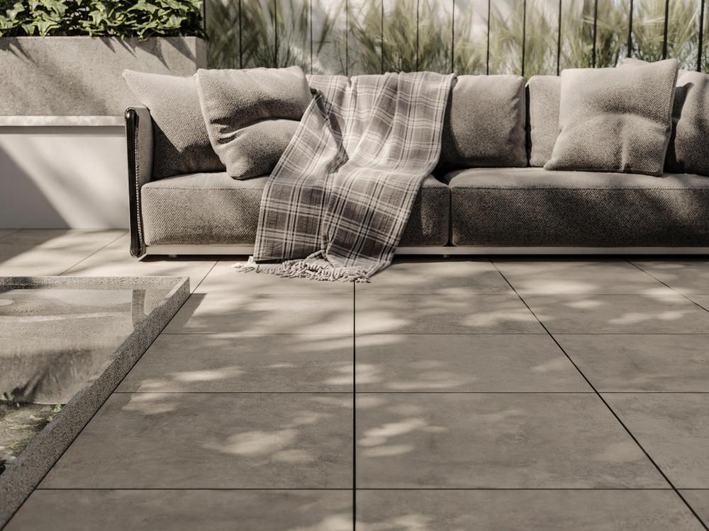

Jeśli tylko wysokość progu drzwi tarasowych na to pozwoli, warto starą nawierzchnię z płytek zastąpić nową, opartą na wspornikach fot. STARGRES
