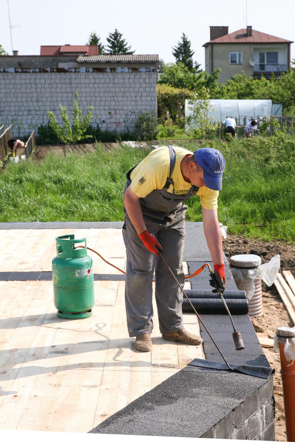

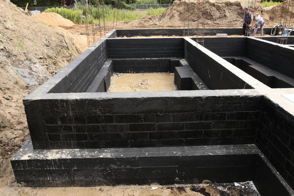

Pierwszym zabezpieczeniem fundamentu jest izolacja pozioma na ławach fundamentowych. Najczęściej robi się ją z papy termozgrzewalnej fot. Justyna Rzepna
Największym wrogiem fundamentów jest wilgoć. Trzeba więc je tak zabezpieczyć, aby ściany zagłębione w gruncie nie nasiąkały wodą i nie podciągały jej na kondygnację mieszkalną. W zależności od poziomu wody gruntowej i rodzaju gruntu wybiera się metodę zabezpieczenia fundamentów. Jeśli kupujemy projekt gotowy, musimy zrobić adaptację zaproponowanych w nim rozwiązań do warunków panujących na naszej działce. Dostosowanie fundamentów obejmuje sprawdzenie ich wymiarów, zbrojenia, a także weryfikację metody hydroizolacji.
Podziemną część budynku także izolujemy termicznie. Ważny jest tu dobór materiałów, by dobrze znosiły kontakt z gruntem, ale także ze środkami chemicznymi użytymi do ochrony fundamentów przed zawilgoceniem.
