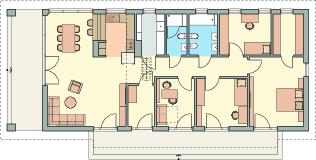

Plan domu Z472
Parter, powierzchnia użytkowa 104,5 m2, netto 109,1 m2
