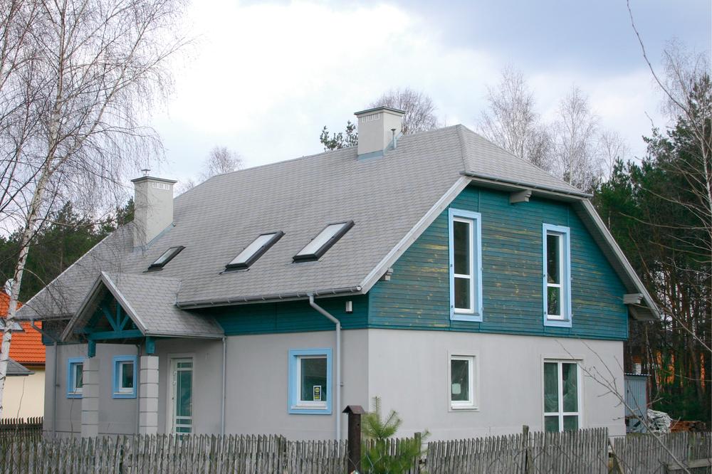

Zachodni szczyt domu jest bardziej niż pozostałe wystawiony na niekorzystne działanie wiatru, zacinającego deszczu, a także nasłonecznienie. Częściej wymaga odnawiania. Przed naniesieniem kolejnej warstwy warto przeszlifować okładzinę, aby usunąć zwietrzałą wierzchnią warstwę powłoki ochronnej i ujednolicić podłoże. W przeciwnym razie partie okładziny osłonięte okapem mogą się odcinać kolorystycznie od reszty – będzie na nich grubsza warstwa preparatu
