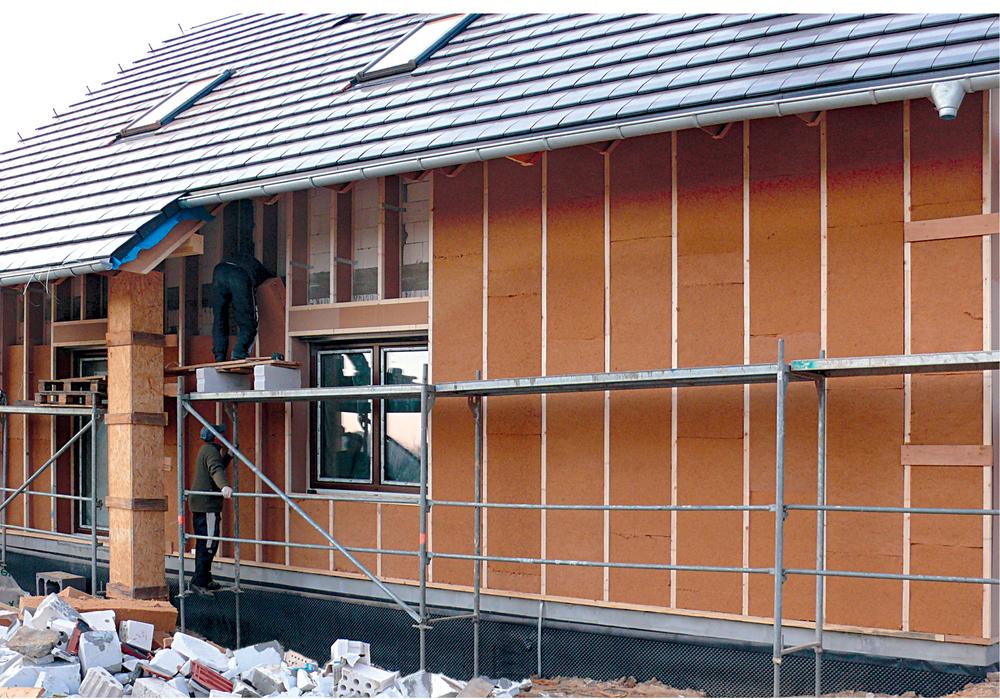

Jednowarstwowy mur można ocieplić warstwą izolacji o grubości nawet kilkudziesięciu centymetrów, układając ją między rusztem z dwuteowych belek z płyty i drewna.
Aby osiągnąć znaczącą poprawę izolacyjności przegrody, coraz częściej decydujemy się na ocieplenie muru kilkudziesięciocentymetrową warstwą wełny mineralnej lub drzewnej. Tak grubą izolację najlepiej ułożyć na ruszcie przykręconym do muru. Warto też przy okazji docieplania ściany przesunąć okna w warstwę izolacji, aby ograniczyć uciekanie ciepła na styku rama okna – mur.
Ocieplenie starego muru
Środnik belki dwuteowej jest wykonany z płyty drewnopochodnej, a półki z litego drewna
fot. STEICO
Poradę, jak ocieplić elewację metodą lekką suchą z zastosowaniem belek dwuteowych z płyty drewnopochodnej. Rysunek z opisem poszczególnych warstw. Zdjęcia z placu budowy.
