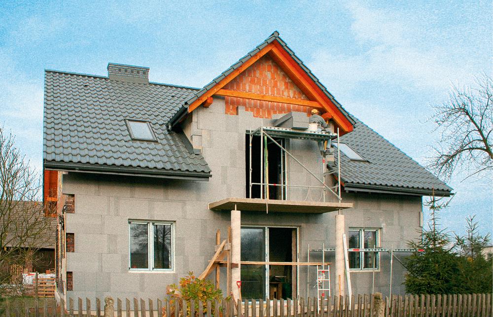

Ściany parteru są wymurowane z cegły pełnej i mają grubość 40 cm. Do nadbudowy wykorzystano pustaki ceramiczne Max (29 cm). Po termomodernizacji wykorzystującej metodę ETICS ściany mają mieć U = 0,18 W/(m2.K). Aby to osiągnąć, trzeba je ocieplić 20-centymetrową warstwą styropianu o λ = 0,042 W/(m.K). Można też wybrać płyty o lepszych parametrach (λ = 0,031) i zmniejszyć grubość ocieplenia do 15 cm. Rozwiązaniem ponadstandardowym, wskazanym w perspektywie wieloletniej eksploatacji domu, jest ułożenie cieplejszego styropianu w projektowanej 20-centymetrowej warstwie. Dzięki temu uda się obniżyć przenikanie ciepła przez ściany do U = 0,14 W/(m2.K), a więc osiągnąć standard znacznie lepszy niż ten, który będzie obowiązywał od 2021 r.

Podczas modernizacji domu z lat 50. rozbudowano poddasze, by móc je zagospodarować na cele mieszkalne. Elewacja na ścianie szczytowej ma teraz 8 m wysokości, a do ocieplenia jest 180 m2 ścian
