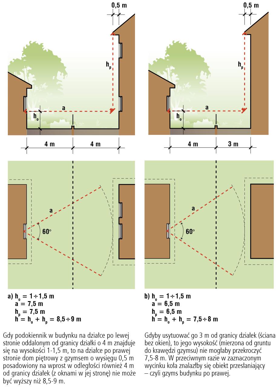

  • instrukcję, jak ustalić wysokość przesłaniania jednego budynku przez drugi i jak wyznaczyć minimalną - zgodną z przepisami  - odległość między nimi
  • odpowiedź na pytanie, czy dom stawiany w pobliżu granicy z niezabudowaną działką może mieć dowolną wysokość
  • wyjaśnienie, w jaki sposób należy sprawdzać, czy projektowane lokale mieszkalne będą wystarczająco nasłonecznione oraz czy nie zabiorą światła słonecznego lokalom już istniejącym
