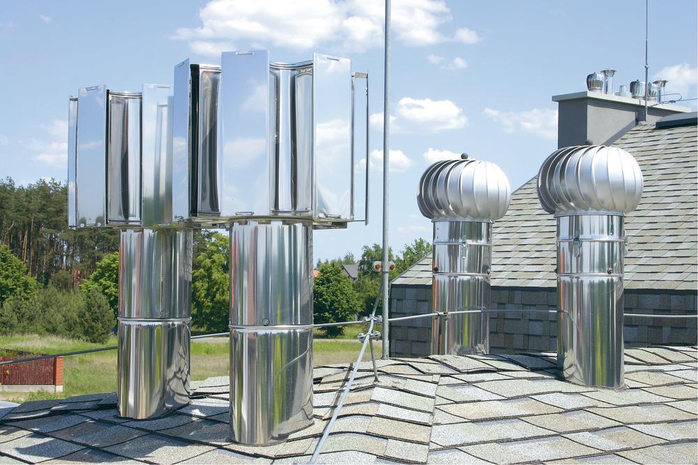

Skuteczność wentylacji grawitacyjnej można poprawić, montując nasady kominowe na wylotach kanałów. Mogą to być nasady stałe lub lepiej – obrotowe, poruszane siłą wiatru
fot. Andrzej Szandomirski
