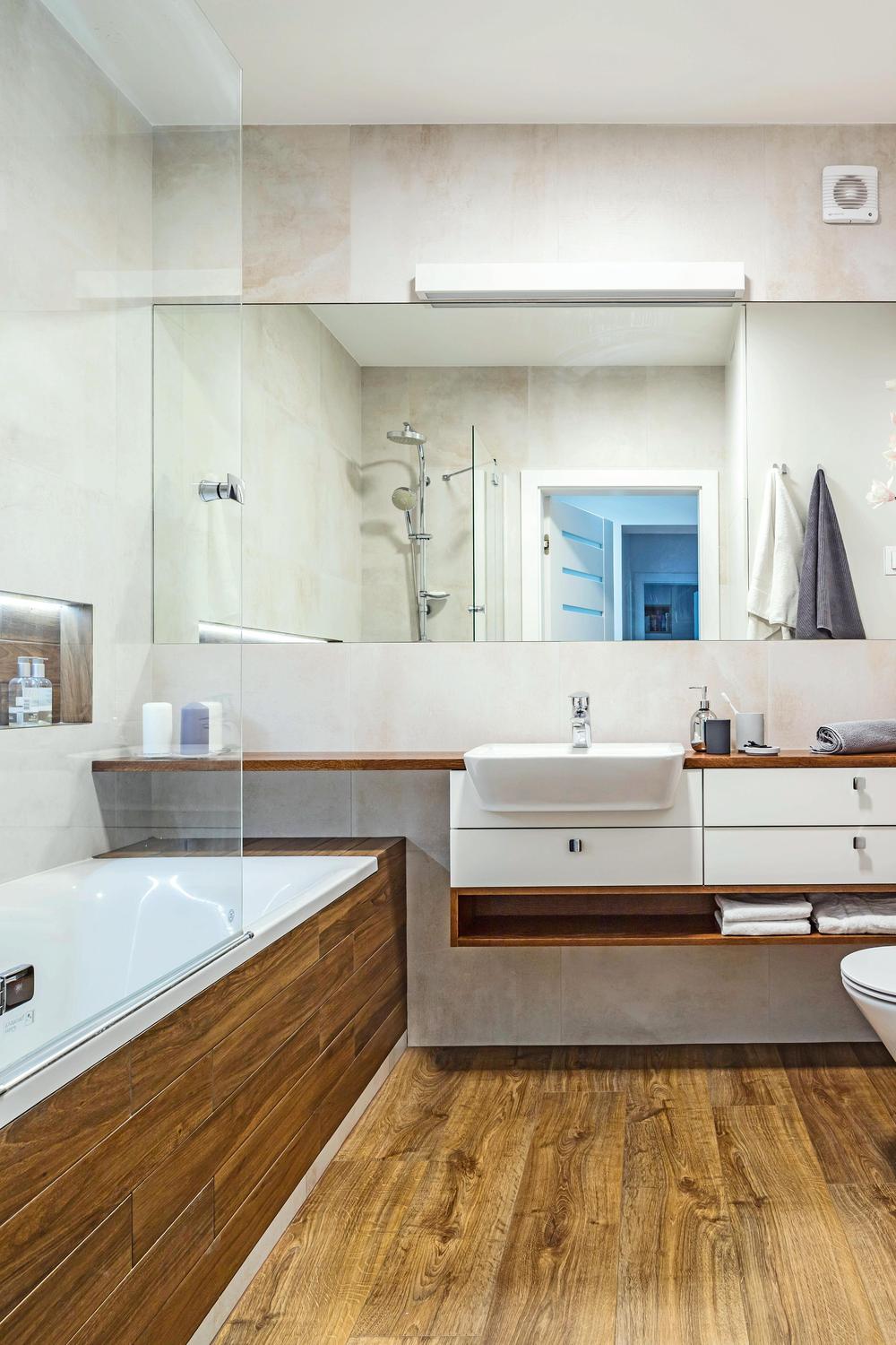

W łazience jest duszno i utrzymują się nieprzyjemne zapachy, a ręczniki długo pozostają mokre? To znak, że wentylacja nie działa sprawnie. Jak ją poprawić? Można zamontować wentylator.
Wentylator zamontowany w miejscu zwykłej kratki wentylacyjnej to prosty i skuteczny sposób na poprawienie wentylacji w łazience fot. Mariusz Bykowski, projekt: Magdalena Gackowska/Gackowska Design
Wciąż większość domów i mieszkań jest wyposażonych w system wentylacji grawitacyjnej, działającej dzięki naturalnemu ciągowi kominowemu powstającemu w pionowych kanałach wentylacyjnych. Różnica gęstości zimnego powietrza na zewnątrz i ciepłego wewnątrz domu powoduje, że powstaje w nich podciśnienie. Dzięki temu powietrze z pomieszczeń wysysane jest na zewnątrz, a w jego miejsce do środka napływa świeże – pod warunkiem że w domu lub mieszkaniu są przewidziane do tego otwory. Regulacja intensywności wietrzenia może polegać jedynie na ograniczaniu strumienia powietrza przez przysłonięcie otworów wentylacyjnych. Jeśli jest zbyt duszno, pozostaje otwarcie okien.
