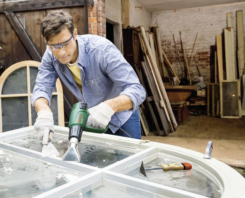

Opalarki używamy przeważnie do usuwania starych powłok malarskich. W trakcie pracy dysza powinna być odsunięta od materiału na odległość 8-10 cm, a strumień powietrza powinien być skierowany pod kątem
fot. Bosch
