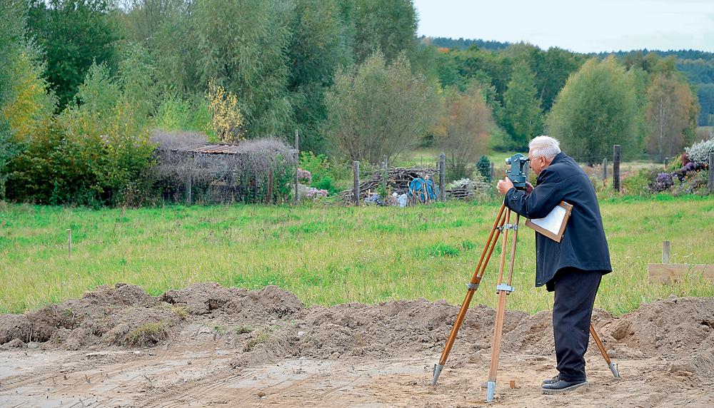

Wytyczanie obrysu
Zanim rozpocznie się prace fundamentowe, trzeba dokładnie wytyczyć obrys budynku, tak aby jego usytuowanie na posesji zgadzało się z projektem. Wyznacza się więc zewnętrzne krawędzie lub osie ścian. Wzdłuż nich będą później robione wykopy. Wytyczenie domu przeprowadza geodeta po dokonaniu odpowiednich pomiarów.­ Kończy się ono wpisem do dziennika budowy.
Wykopy pod fundamenty
Obrys budynku wytycza geodeta. Wyznaczenie powinien udokumentować wpisem do dziennika budowy
fot. Ewa Szumigraj
