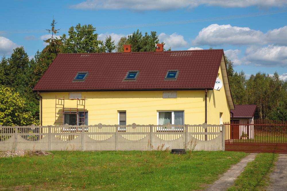

To efekt prac termomodernizacyjnych u laureatów konkursu „Czyste powietrze z Muratorem” w kategorii Poddasze. Państwo Żaneta i Ryszard, właściciele dom w Kącku, wygrali ocieplenie poddasza i montaż okien dachowych. Zobaczmy, jak przebiegały prace związane z realizacją nagrody.

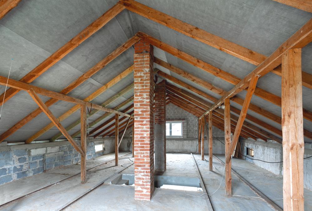

Dom w momencie zakupu (cztery lata temu) wydawał się być w dobrym stanie, ale i tak państwo Żaneta i Ryszard wykonali w nim mnóstwo prac fot. Piotr Mastalerz
Obecni właściciele kupili ten dom przed czterema laty z rynku wtórnego. Pierwsi właściciele wybudowali go w 1996 r., więc by przystawał do współczesnych standardów, państwo Żaneta i Ryszard poddali go modernizacji. Prace remontowe prowadzili tak, by cały czas dało się mieszkać w domu, dużo robili sami. Chcieli mieć ciepłe podłogi, dlatego usunęli deski sosnowe na legarach, między którymi nie było izolacji termicznej. W tej przestrzeni ułożyli izolację przeciwwilgociową, termoizolację, wylewkę, w której zostały rozprowadzone rury ogrzewania podłogowego, i wykończyli terakotą. Wymienili też stary kocioł na paliwo stałe na nowoczesny opalany ekogroszkiem. Zmodernizowano też wszystkie instalacje: elektryczną, wodną i kanalizacyjną. Ponieważ planowali w przyszłości zaadaptowanie nieużytkowego strychu na cele mieszkalne, wszystkie instalacje wyprowadzono na górę, a instalację elektryczną także z myślą o panelach fotowoltaicznych na dachu. Bo plan kompleksowej termomodernizacji domu zakłada rezygnację z kotła na ...
