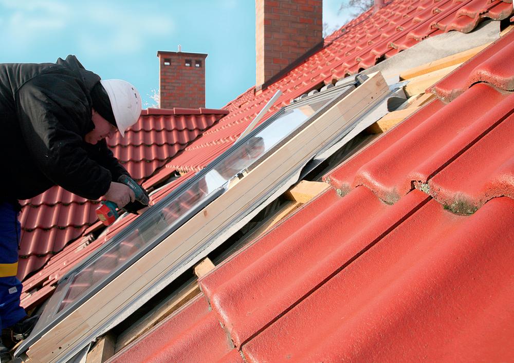

Wstawienie okna połaciowego rzadko wymaga ingerencji w strukturę dachu i najczęściej nie pociąga za sobą znacznych przeróbek jego konstrukcji nośnej, czyli więźby. Czasem jednak trudno jest „wcelować” w krokwie. Okno musi się bowiem bezpośrednio lub pośrednio na nich oprzeć. Problem taki dotyczy bardzo starych domów, gdzie krokwie bywają masywne, ale rzadko rozstawione. Wówczas trzeba zamocować między nimi tak zwane wymiany, żeby było do czego przykręcić ościeżnicę okienną. Inaczej będzie, gdy zamierzamy przeprowadzić adaptację poddasza na niewielkim budynku gospodarczym – na przykład stodole lub stajni. Mocowano na nich lekkie pokrycia, które nie wymagały więźby wagi ciężkiej. Można się tam spodziewać gęsto rozmieszczonych cienkich krokiewek. W tej sytuacji część z nich należy wyciąć i tak jak w poprzednim przypadku zastosować wymiany. Tylko w stosunkowo nowych budynkach rozstaw krokwi jest zbliżony do szerokości okien połaciowych, a właściwie na odwrót ...
Montujemy okna w starym dachu
Żeby wstawić okno, trzeba usunąć fragment pokrycia.Najszybciej poradzimy sobie z dachówkami. Większość z nich nie jest mocowana do łat i można je wygodnie zdjąć
fot. Andrzej T. Papliński
