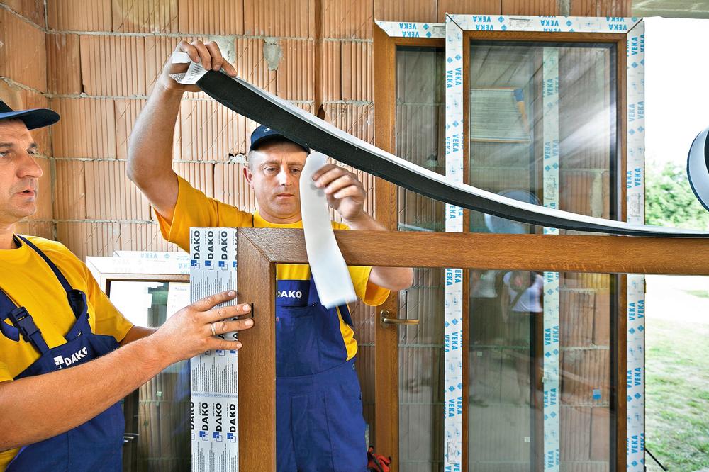

Taśmy rozprężne stają się coraz popularniejszym materiałem stosowanym w budownictwie. Zawdzięczają to wysokiej skuteczności i prostocie montażu fot. Marcin Czechowicz
