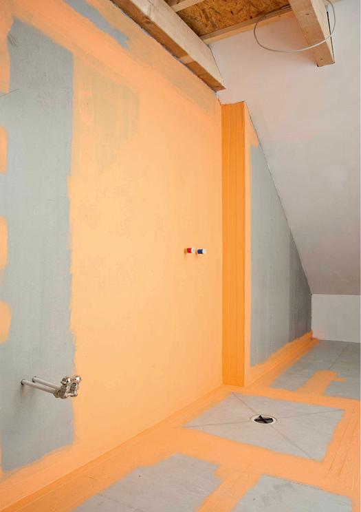

Łazienka w domu drewnianym
Zabudowę łazienki należy dokładnie uszczelnić preparatem typu folia w płynie. W pomieszczeniach niezbyt narażonych na wilgoć wystarczy jedna warstwa. Jeśli łazienka będzie mocno eksploatowana, trzeba nałożyć dwie warstwy
fot. FERMACELL
