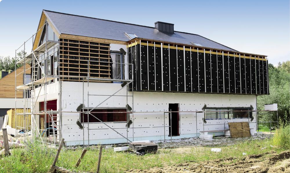

Izolacja cieplna przegród zewnętrznych
Rodzaj materiału izolacyjnego i jego parametry trzeba dostosować do typu przegrody i technologii jej wykończenia. Gdy na elewacji łączy się tynk z okładziną montowaną na ruszcie, często łączy się też różne materiały termoizolacyjne. Tynk układa się na styropianie w systemie ETICS, a między elementami rusztu, na którym mocuje się okładzinę – wełnę mineralną
fot. Andrzej Szandomirski
