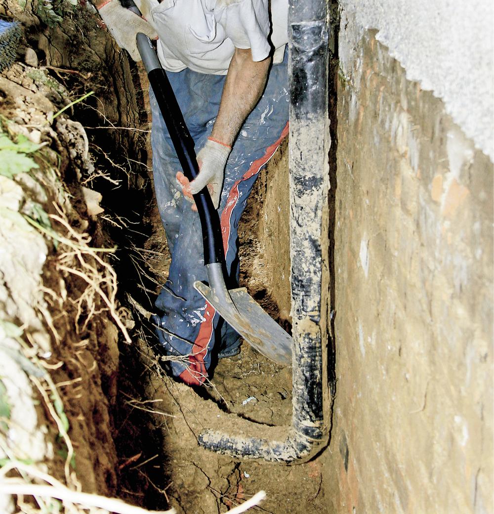

Zdarza się, że w starych domach nie mają one żadnego ocieplenia. Aby ten błąd naprawić, konieczne może się okazać odkopywanie fundamentów.
Pytanie podstawowe: czy w ogóle ocieplać fundamenty i piwnice? Teoretycznie wystarczy zaizolować cokół i ściany zewnętrzne domu do 50 cm poniżej gruntu i odgrodzić się od chłodu, ocieplając podłogę na gruncie lub strop między parterem a piwnicą. Korzystniej będzie jednak odsłonić podziemne części budynku i pociągnąć ocieplenie aż do poziomu ław.
Fundamenty i piwnica
Po odkopaniu fundamentów często się okazuje, że prace trzeba zacząć od naprawy lub odbudowy hydroizolacji
Fot. Andrzej Szandomirski
