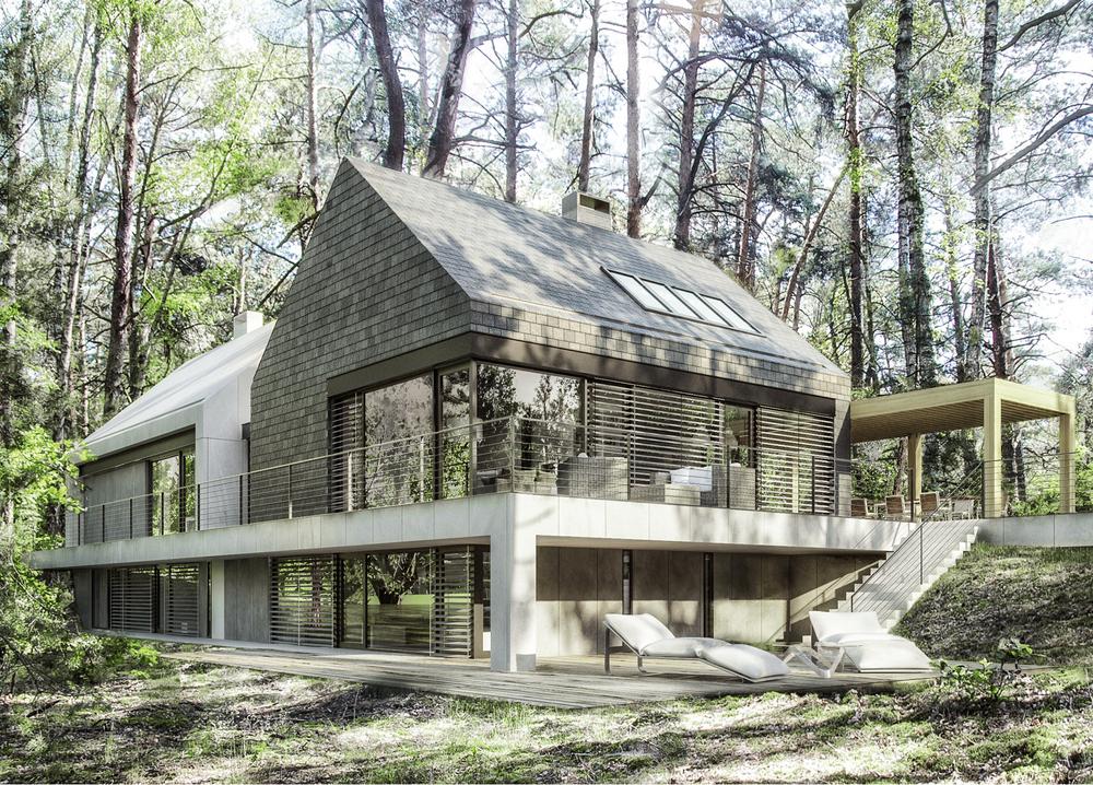

Nowoczesność na wiele pokoleń
Na czasie jest dzielenie przestrzeni domowej na dwie mniejsze bryły. To sprawdzony sposób na to, by dom optycznie sprawiał wrażenie mniejszego
rys. Stoprocent architekci
Wbrew pozorom rozdzielenie rodzinnej przestrzeni domu na dwie bryły nie wynikało z potrzeby oddzielenia od siebie domowników. Wnętrza zostały tak rozplanowane, by w tej chwili służyły wspólnemu rodzinnemu życiu, ale – oczywiście – projektanci uwzględnili możliwość bardziej radykalnego podziału, gdyby sytuacja rodzinna się zmieniła.
Jednak najważniejszym powodem, dla którego postanowiono o rozbiciu bryły na dwie mniejsze, był bardzo rozbudowany program domu, zgodny z wymaganiami inwestorów. Próba zamknięcia go w jednym budynku mogła się skończyć architektonicznym fiaskiem. – Chcieliśmy uniknąć sytuacji, w której zaprojektowany przez nas dom przypominałby hotel i dominował nad pięknym krajobrazem – mówi architektka Magda Morelewska.

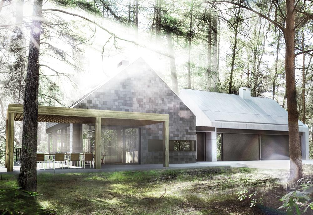

Aby architektura skromnie wpisywała się w leśny pejzaż, konieczne było ukrycie dolnej kondygnacji w skarpie – tak by stała się niewidoczna od strony drogi

Bryła w lesie
– Z reguły działki są niezbyt duże i przez to usytuowanie domu jest oczywiste. Tu sytuacja była odwrotna, długo zastanawialiśmy się, gdzie powinien stanąć dom – wspomina architektka.
Duża działka ze wzgórzem była porośnięta gęstym lasem. Właśnie wzgórze wydawało się naturalnym miejscem na dom – najbardziej wyeksponowanym i najlepiej doświetlonym. Jednak duży dom na wzniesieniu terenu byłby złym rozwiązaniem. Jak zgodnie mówią architekci: „gwałtem na pejzażu”. – Nasz najlepszy pomysł był przewrotny, wzgórze miało pomóc ukryć gabaryty domu – stwierdza Przemek Kaczkowski.
Projektanci postanowili wkomponować dom w skarpę. Dolną kondygnację umieścili częściowo pod ziemią. Od strony ulicy jest całkowicie niewidoczna. Budynek oglądany z tej perspektywy to dwa nieduże, połączone ze sobą domki przekryte dwuspadowymi dachami. Aby kompozycja była nowoczesna, architekci usytuowali je w stosunku do siebie pod kątem 90° i spięli łącznikiem z płaskim dachem. Od frontu widać też drewniane zadaszenie tarasu. Jednak płaski drewniany dach został odsunięty nieco od głównej bryły, aby nie odciągał uwagi od tego, co jest w tym projekcie najważniejsze – prosta archetypiczna forma domu doskonale znana z tradycji.
Poza tym w duchu obowiązujących trendów architekci zrezygnowali ze wszystkiego, co mogłoby odciągać uwagę od oszczędnej, geometrycznej architektury. Nie ma okapów, rynny i rury spustowe są niewidoczne, a materiały na połaciach i elewacjach każdej z brył zostały ujednolicone. Tę jednorodność i oszczędność dodatkowo podkreślają kontrastowe barwy dwóch brył – biel i grafit. A taki kolorystyczny podział to kolejny sposób na optyczne zmniejszenie.

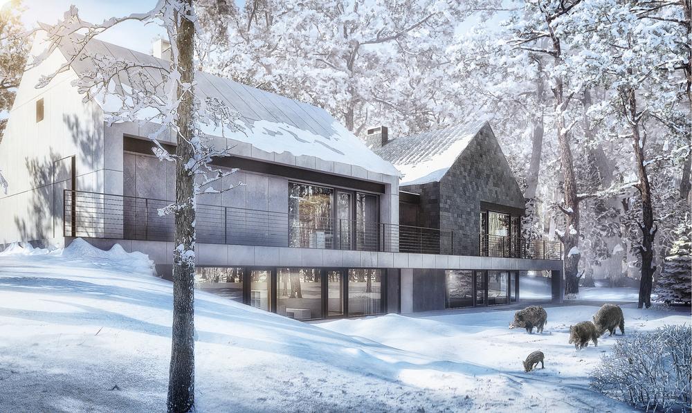

Dom oglądany od strony lasu pokazuje zupełnie inne oblicze. Gdy widać wspólne przyziemie obu brył, trudno mówić o skromności, bo oczywista staje się skala budynku. Z tej perspektywy typowa dla tego projektu architektoniczna powściągliwość ma jeszcze większe znaczenie. Widoczne są tu już tylko dwie barwy: biel i szarość (bez drewna). Poza tym projektanci tym razem także wykorzystali rozwiązania, które mają sprawiać, że budynek wydaje się mniejszy. Taki efekt daje betonowa płyta tarasu odcinająca przyziemie od dwóch wyższych kondygnacji obu brył. W nadaniu lekkości pomagają też duże płaszczyzny przeszkleń tarasowych przyziemia i parteru. Szczególną rolę odgrywa tu cała szklana ściana z przeszklonym narożnikiem w jednej z brył, mieszczącej wspólną część mieszkalną.
Rozległy betonowy taras przy kondygnacji środkowej przecina bryłę. Dzięki temu podziałowi wydaje się niższa i nabiera lekkości

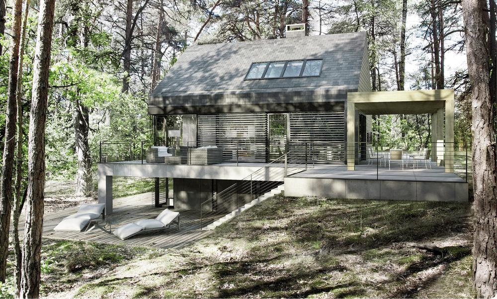

Największym wyzwaniem było takie zaprojektowanie dużego domu, by skalą nie przytłaczał pięknego otoczenia. Pomagają w tym stonowane barwy materiałów wykończeniowych, wtapiających się w leśny pejzaż

W tym projekcie bardzo ważne są tarasy i ich zadaszenia. Zmieniają proporcje bryły, urozmaicają architekturę i – oczywiście – są ważnym łącznikiem między przestrzeniami domową a leśną
