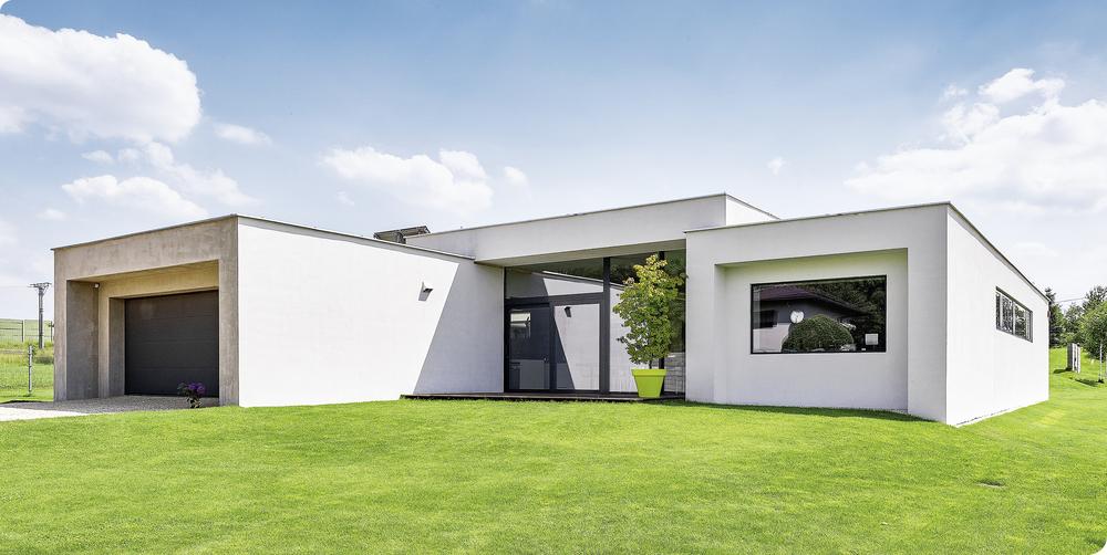

Aby uchronić mieszkańców przed hałasem, dom został zaprojektowany jak tunele akustyczne, usytuowane równolegle do autostrady

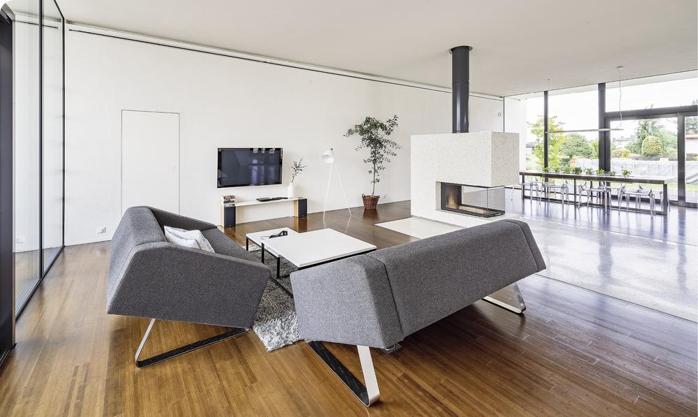

Kominek z nadwieszoną częścią, która wydaje się lewitować, wykonany jest z betonu i oblicowany lastryko. Postawiony na końcu białego pasa, domyka strefę wejścia i staje się jednocześnie centralnym punktem strefy dziennej

Ściana salonu jest bardzo eksponowana, dlatego drzwi prowadzące do sypialni rodziców zlicowano z nią i wykończono tym samym materiałem, tak aby w jak najmniejszym stopniu były widoczne

Pierwszy mur od strony autostrady z tunelem prowadzącym w głąb domu

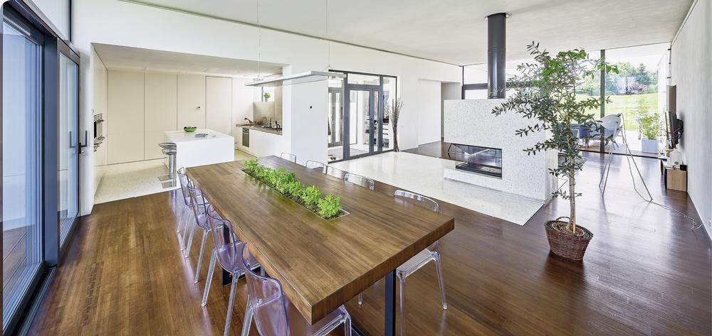

Materiały we wnętrzu ograniczono do niezbędnego minimum. Drewniane podłogi w domu (merbau) i na tarasie mają zbliżoną kolorystykę, łączą obie przestrzenie, porządkują je

Na posadzce w otwartej kuchni jest lastryko, ale o innej barwie niż na kominku. Biały MDF szafek połączono ze stalą nierdzewną na blacie i fragmencie ściany. Wejście do strefy gospodarczej jest niewidoczne, wykonane z tego samego materiału co szafki

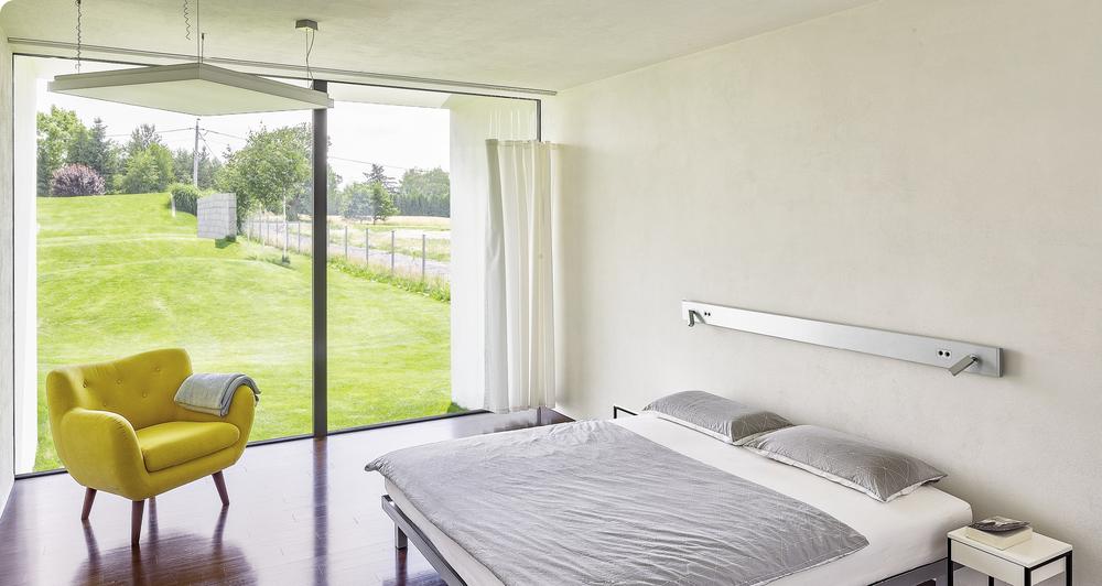

Ramy okienne, znacznie grubsze, niż przewidywał projekt, zostały wpuszczone w podłogę, a w niektórych miejscach także w ściany. Potęguje to odczucie przebywania w ogrodzie

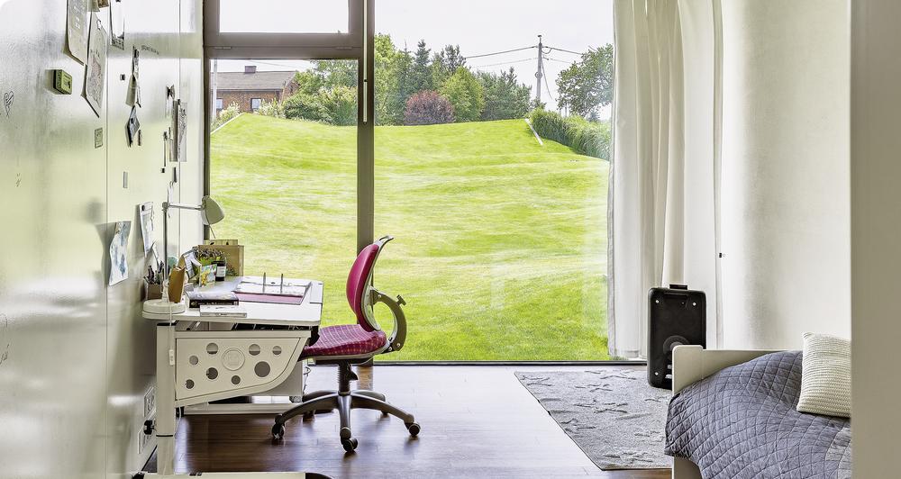

Okna w sypialniach sięgają od podłogi do sufitu. Od zewnętrznej strony są jednak na mniej więcej 30 cm uniesione ponad grunt. W pokojach dziecięcych biurka stoją blisko okien i wrażenie jest takie, jakby się siedziało tuż nad trawą

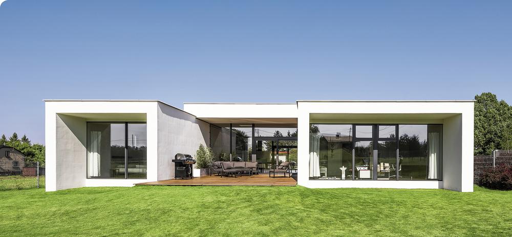

Mimo swej przejrzystości (na przestrzał) dom gwarantuje domownikom ciszę
