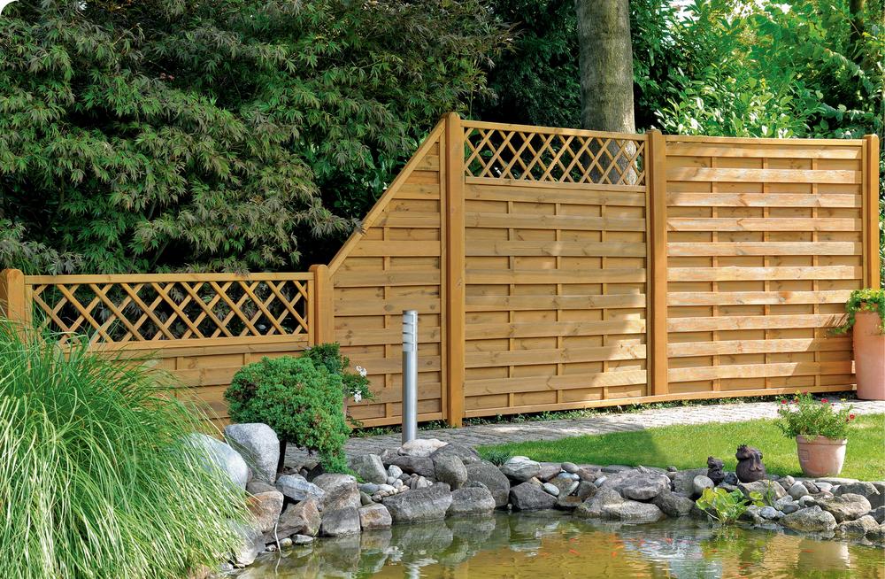

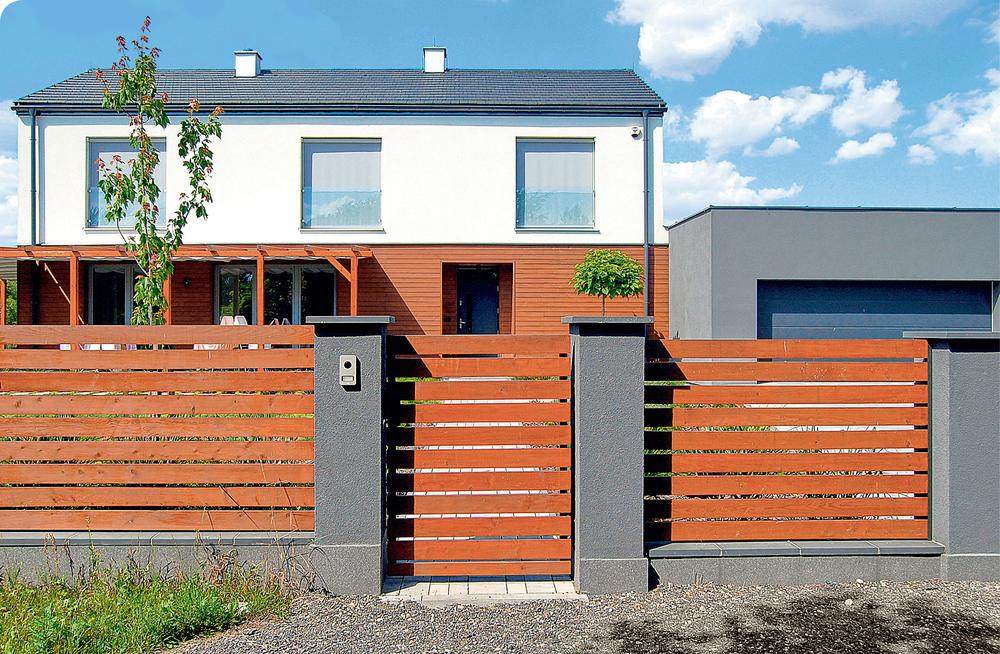

Ogrodzenie i mała architektura
Do ich konserwacji zwykle stosuje się lakiery, lakierobejce, lazury, a także farby i emalie. Oczywiście można je również pokryć olejem do drewna, ale nie jest to praktyczne rozwiązanie, ponieważ co roku czynność tę trzeba powtarzać.
Wszystkie wymienione preparaty nakłada się na powierzchnię zagruntowaną impregnatem. Stosuje się jedną-trzy warstwy, zależnie od ich rodzaju i zamierzonego efektu (ciemniejsza lub jaśniejsza barwa, mniejszy albo większy stopień krycia).
Zabezpieczone nimi elementy odnawia się co kilka lat (od czterech do ośmiu, zależnie od rodzaju środka). Jeśli stara powłoka mocno przylega do drewna i wymaga tylko odświeżenia, nie trzeba jej usuwać. Wystarczy ją zmatowić papierem ściernym i po oczyszczeniu pomalować takim samym preparatem, jakiego użyto poprzednim razem. Jeżeli jednak stara warstwa jest spękana, łuszczy się i odstaje od drewna, należy się jej pozbyć przy użyciu szlifierki, papieru ściernego lub preparatu do usuwania starych powłok malarskich. Ubytki trzeba uzupełnić szpachlówką, zaimpregnować, a na koniec całość pomalować dowolnym preparatem.

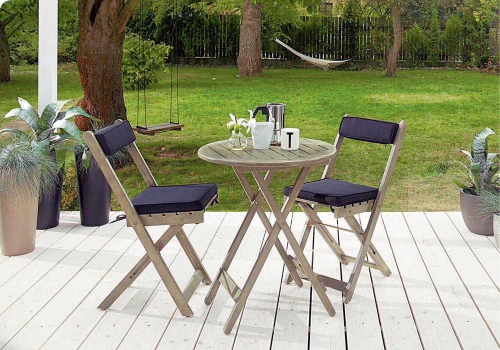

Taras
Konserwuje się go wyłącznie przy użyciu oleju do drewna, który może być bezbarwny lub z dodatkiem pigmentów. Wnika on w głąb desek, jest elastyczny, nie pęka i nie łuszczy się. Inne preparaty przeznaczone do zabezpieczania drewna tworzą twarde, przylegające do podłoża warstwy, które nie są jednak odporne na ścieranie. Pokryte nimi nawierzchnie szybko niszczeją, bo ziemia naniesiona z ogrodu działa jak papier ścierny.
Taras trzeba olejować co roku wiosną (jeśli powierzchnia jest zniszczona, olej warto nanieść też pod koniec sezonu), choć na rynku są także dostępne środki, które – jak zapewniają producenci – można zastosować tylko raz na dwa lata. Jeżeli na powierzchni tarasu widoczne są nierówności, na przykład zadziory czy wystające sęki, należy delikatnie przeszlifować podłogę, oczyścić ją i dopiero pokryć olejem. Zwykle stosuje się dwie warstwy, które kładzie się w odstępie kilku do kilkunastu godzin, zależnie od rodzaju preparatu. Nanosi się go równomiernie wzdłuż desek pędzlem, szmatką bądź gąbką. Drugą warstwę niektórych olejów aplikuje się od razu po pierwszej.

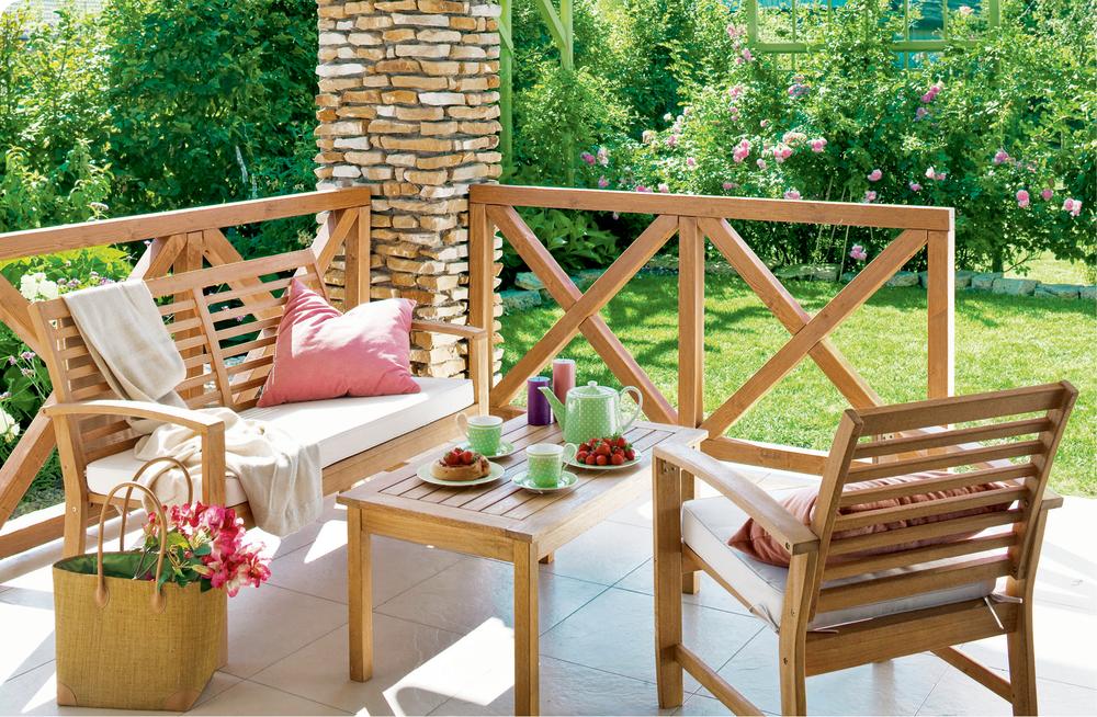

Meble
Można je co roku olejować (podobnie jak taras) albo co kilka lat odświeżać, stosując środki takie same jak do konserwacji elementów małej architektury (lakiery, lakierobejce, lazury, farby i emalie).
