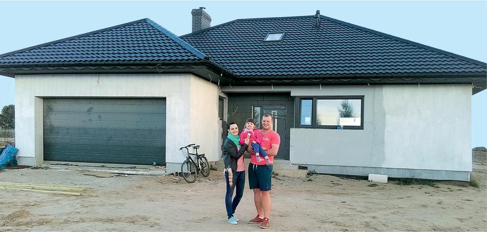

– Sama parcela jest urocza – pagórkowaty krajobraz i mnóstwo zieleni. Ma jednak dużą powierzchnię, co oczywiście jest ogromną zaletą, ale z drugiej strony zagospodarowanie takiego terenu wymaga mnóstwo wysiłku i niemałych nakładów finansowych – inwestorzy nie zawsze o tym pamiętają. Poza tym żeby mieć taki widok, musimy wjechać drogą wewnętrzną 300 m na górę, co w zimę jest nie lada wyzwaniem – opowiada pan Jakub.
Pani Anna i jej mąż kupili natomiast niedużą działkę w dobrej lokalizacji. Od początku mieli wybrany projekt domu swoich marzeń. Przed jego zakupem upewnili się, że zmieści się na ich parceli. Dom rzeczywiście zmieścił się na działce, jednak okazało się, że przez wielkie zachodnie okna inwestorzy widzą… budę psa sąsiadów, a ogród ogranicza się do wąskiego paska gruntu za budynkiem. Jest wymarzony dom, jest działka blisko centrum miasta, ale komfortu życia brak. Jaki stąd wniosek? Kupując ziemię pod budowę domu, pamiętajmy, że właśnie w tym miejscu będziemy odpoczywać, przyjmować gości, czyli krótko mówiąc – żyć.
