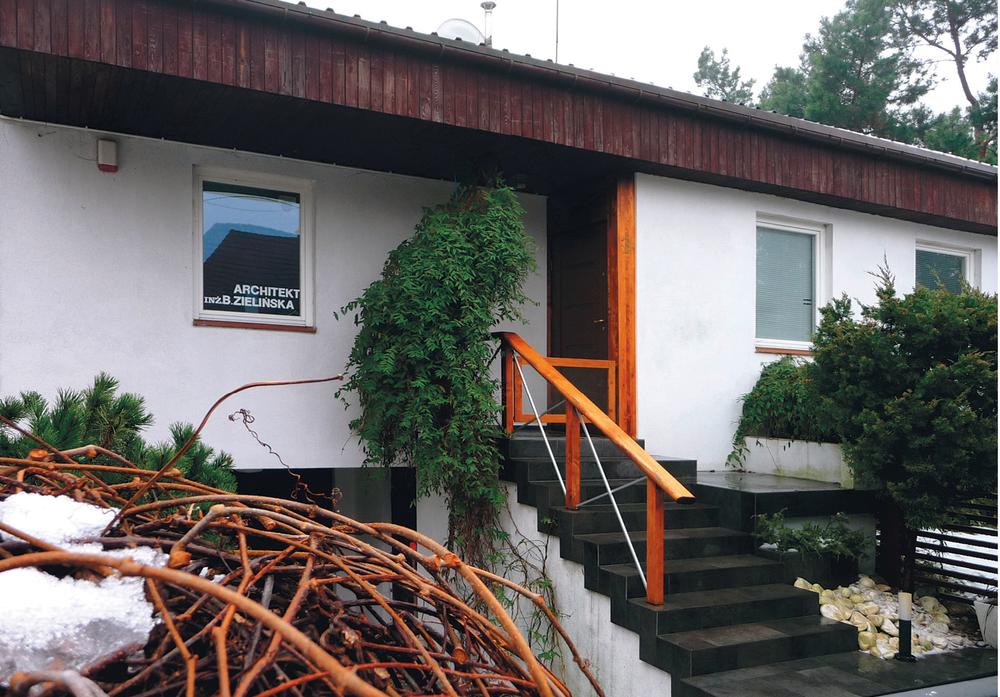

Dom stolbudowski
Opowiada architekt Barbara Kierejewska-Zielińska: – Historię tego domu można opisać jego remontami. Od mniej więcej 20 lat coś w nim modernizujemy i naprawiamy. Przyczyną tego stanu są materiały i wykonawcy. W czasie budowy z jakością jednych i umiejętnościami drugich było dość krucho.
Dom jest wybudowany z prefabrykatów przygotowanych przez firmę Stolbud z Namysłowa. Był tani w budowie i łatwy do wzniesienia dzięki zastosowaniu w większości elementów prefabrykowanych. Jednak okazał się wyjątkowo kosztowny w eksploatacji – trudny do ogrzania i nieszczelny. Niedokładny montaż gotowych elementów (wykonanych z materiałów niskiej jakości) i brak odpowiedniego ocieplenia budynku (co było standardem w ówczesnych latach) utrudniały zimą utrzymanie temperatury na odpowiednio wysokim poziomie. Latem nie było lepiej – dom bardzo się nagrzewał. Te sprawy przesądziły o konieczności zmodernizowania całości.
Nowe okna i elewacje. Gruntowną termomodernizację zapoczątkowała wymiana stolarki okiennej. Miało to miejsce po dziesięciu latach od zamieszkania. Stare okna drewniane typu szwedzkiego (dwie ramy na wspólnym zawiasie połączone zatrzaskami) nie tylko nie spełniały standardów energooszczędności (U = 3,0 W/(m2.K)), ale dodatkowo się wypaczyły i przestały prawidłowo funkcjonować. Trudno było je otworzyć, a kiedy już się to udało, trudno było je zamknąć. Nieszczelności między skrzydłami a ramą stały się tak duże, że swobodnie przedostawały się do środka deszcz i śnieg, nie mówiąc już o dokuczliwych podmuchach wiatru. Dekorowały je stare szaliki poutykane w szpary. Wymieniliśmy je więc na okna szczelne, drewniane o U = 1,5 W/(m2.K).
Przy okazji wymiany okien okazało się, że ściany zewnętrzne są częściowo pozbawione ocieplenia. Są to prefabrykaty z płyt drewnopochodnych, które miały okładzinę zewnętrzną z eternitu płaskiego. Izolację termiczną stanowiła według projektu 10-centymetrowa warstwa wełny mineralnej. W projekcie podawano współczynnik przenikania ciepła takiej ściany U = 0,50 W/(m2.K). Podczas demontażu jednego ze starych okien uszkodzony został fragment jednej ze ścian zewnętrznych. Okazało się wówczas, że wełna mineralna opadła mniej więcej do połowy jej wysokości. Przyjmując, że ocieplenie z wełny zastąpiła pustka powietrzna, wartość współczynnika U wzrosła do 1,03 W/(m2.K). Jasne stało się wtedy, dlaczego dom jest tak trudny do ogrzania zimą.
Ocieplenie ścian od zewnątrz poprzedził demontaż eternitowej okładziny. Zastąpiliśmy ją wodoodporną płytą OSB. Następnie budynek obłożono warstwą 12 cm styropianu , co pozwoliło obniżyć współczynnik U do 0,21 W/(m2.K). Przy okazji nasunięto ocieplenia na ramy okienne tak, by powstały węgarki, które zabezpieczyły styk okien ze ścianą przed ucieczką ciepła.
Elewacje zostały otynkowane i obecnie dom z zewnątrz wygląda jak murowany.
Ocieplenie stropodachu. Kolejnym krokiem w kierunku ciepłego domu była naprawa i ocieplenie stropodachu. Jego konstrukcję stanowiły prefabrykowane wiązary drewniane pokryte blachą. Między elementami konstrukcyjnymi była ułożona wata szklana, a sufit wzmocniony deskami był wykończony płytami paździerzowymi.
Z biegiem czasu pokrycie nie wytrzymało kiepskiego montażu – niedokładnie wykonane obróbki przepuszczały wodę. Izolacja termiczna zaczęła tracić swoje właściwości – była stale zawilgocona i w takim stanie zamarzała. Przestała więc spełniać swoją funkcję. Worki, którymi była zabezpieczona, porwały się – tu swój wkład miała niewątpliwie kuna, która buszowała po poddaszu. Poza tym izolacja i tak miała niedostateczną grubość – standardem na tamte czasy była warstwa 5-centymetrowa.
Najpierw więc wymieniliśmy pokrycie dachu i obróbki blacharskie. Następnie przyszedł czas na docieplenie. Demontaż zamoczonej izolacji był dość trudny – wata pyliła, miniaturowe igiełki wbijały się w skórę. Na jej miejsce została położona wełna mineralna Rockwool grubości 20 cm. Dzięki temu współczynnik przenikania ciepła U zmienił się z 0,74 na 0,16 W/(m2.K).
Remont wnętrza. Defekty obudowy zewnętrznej wpłynęły na stan wnętrz. Woda przedostająca się przez uszkodzony dach zalała sufit. Pojawiły się na nim brązowe plamy. Sufit i ściany wymagały malowania. Miejscami płyty zostały zdemontowane i zastąpione gipsowo-kartonowymi. Przeprowadzony został także remont obu łazienek i kuchni. Wymieniliśmy terakotowe posadzki oraz wszystkie sprzęty sanitarne. Przy okazji zostały gruntownie zmodernizowane instalacje c.o. i wody. Przestarzały kocioł gazowy został zastąpiony nowoczesnym, dwufunkcyjnym. Wraz z nim wymieniliśmy wszystkie grzejniki i przewody doprowadzające do nich ciepłą wodę. Teraz są też dodatkowo zabezpieczone otuliną z polietylenu.
Jeszcze przed nami. Mimo przeprowadzenia tak wielu prac naprawczych i modernizacyjnych dom nadal wymaga zmian. Na modernizację czeka jeszcze wilgotna piwnica. W pokoju, który pierwotnie miał pełnić funkcję pracowni, na podłodze i dolnych partiach ścian pojawiły się wysolenia. W niedługim czasie konieczne będzie przeprowadzenie prac naprawczych podłogi i ścian w piwnicy. Izolacja powłokowa i papa, które zabezpieczały je przed zawilgoceniem, z biegiem lat skruszały i straciły swoje właściwości. Zapewne tylko dzięki temu, że okolica jest sucha, piwnica nie zamaka kompletnie.
Niezbędne jest także ocieplenie podłogi oraz ścian. Zgodnie ze standardami panującymi w latach 80. nie są one ocieplone. Projekt przewidywał jedynie ułożenie pod podłogą 2-centymetrowej warstwy keramzytu.

Remonty miały poprawić komfort korzystania z domu, a nie zmienić jego architekturę. Schody wejściowe zyskały nową okładzinę z antypoślizgowego gresu, pod którą zamontowano kable grzejne. Dzięki temu z niezadaszonych schodów nie trzeba odgarniać śniegu ani skuwać lodu
fot. Paulina Gawrońska
