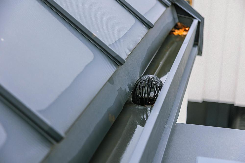

Rynny odprowadzają wodę deszczową z dala od ścian budynku i w ten sposób chronią go przed zawilgoceniem. Żeby mogły wywiązać się z tego zadania, muszą być drożne. Dlatego jesienią należy zrobić ich przegląd, wyczyścić co trzeba, a w razie potrzeby dokonać napraw. To też dobry moment na ułożenie w orynnowaniu kabli grzewczych, które zapobiegną zagrożeniom i szkodom powodowanym przez lód.
Tylko drożne rynny bezpiecznie odprowadzą wodę poza budynek. Dlatego dwa razy w roku trzeba zrobić ich przegląd fot. Szymon Starnawski
Bez rynien deszcz spływający z połaci dachu zalewałby ściany i powodował ich zagrzybienie. Dlatego w Rozporządzeniu w sprawie warunków technicznych, jakim powinny odpowiadać budynki i ich usytuowanie zapisano, że dach ma mieć spadek umożliwiający odpływ wód opadowych i z topniejącego śniegu do rynien i rur spustowych. W nowej wersji Warunków technicznych obok rynien pojawia się jeszcze wpust dachowy. Wyjątek uczyniono jedynie dla wolno stojących budynków o wysokości do 4,5 m i powierzchni dachu do 100 m2, pod warunkiem ukształtowania okapów w sposób zabezpieczający przed zaciekaniem wody na ścianę.
