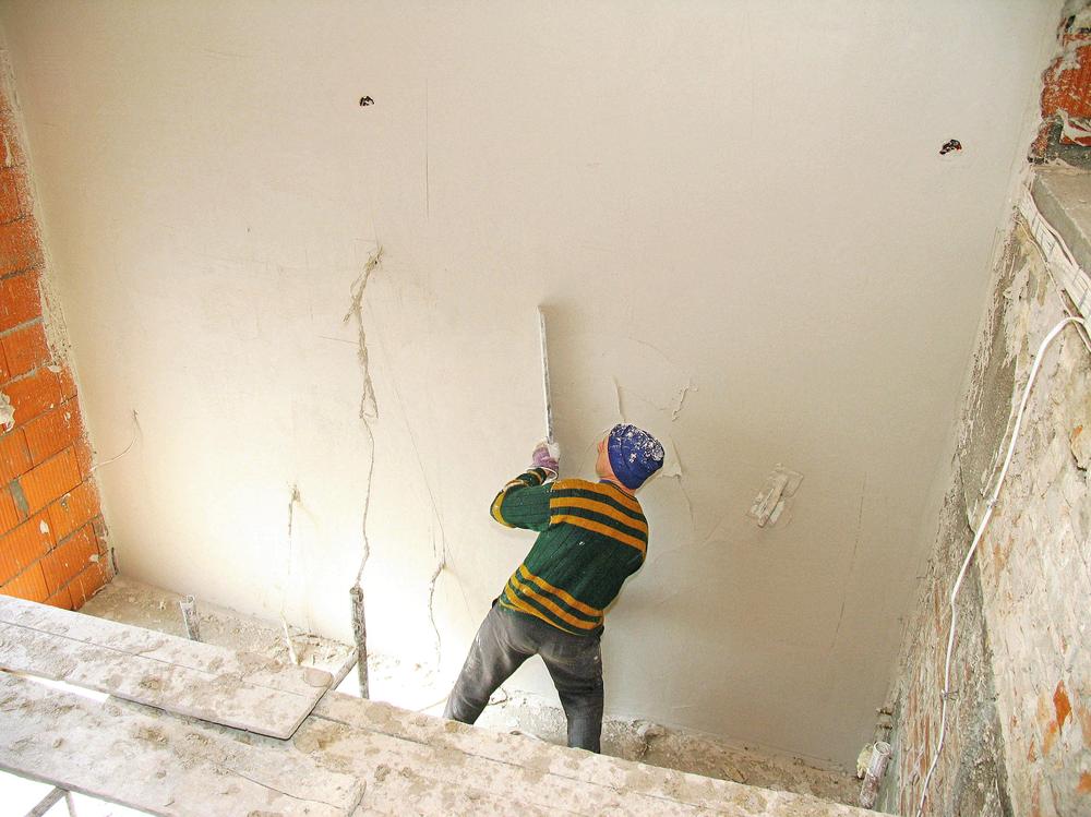

Naprawy tynków wewnętrznych można podzielić na dwie grupy: drobniejsze, które da się wykonać samodzielnie i prawie od ręki, oraz takie, które wymagają opróżnienia pomieszczeń na kilka tygodni. Te pierwsze to naprawa niewielkich rys, łatanie dziur po kołkach czy nawet zaciągnięcie gładzią całej ściany. Te drugie, czyli skuwanie starej i układanie nowej wyprawy, wykonuje się raz na kilkadziesiąt lat, zwykle podczas generalnego remontu, i trzeba do nich sprowadzić fachowców.
Drobne naprawy tynkarskie są potrzebne nawet w nowych domach. W wielu z nich przez dwa–trzy lata po wybudowaniu na ścianach pojawiają się niewielkie pęknięcia. To rysy skurczowe i włoskowate, ujawniające się w pierwszych sezonach grzewczych, gdy mury wysychają i pracują połączenia elementów z różnych materiałów. Przyczyny ich powstawania to między innymi skurcz tynku, zbyt szybkie wysychanie wyprawy (z powodu przeciągów czy skierowania nagrzewnicy bezpośrednio na ścianę), osiadanie budynku, błędy wykonawcze (na przykład brak przewiązania ścian).
Takie powierzchowne rysy o szerokości nieprzekraczającej 2-3 mm nie są niebezpieczne i stanowią jedynie defekt estetyczny. Nie wymagają większego remontu, tylko niewielkiej naprawy. Pęknięcia szersze, przechodzące przez cały przekrój ściany, szybko się powiększające, powinien ocenić inżynier konstruktor. Do naprawy tych mniejszych można się zabrać, gdy mamy pewność, że się nie powiększają. Sprawdzimy to, szpachlując niewielki fragment szczeliny. Jeśli po ...
Tynki wewnętrzne układa się od nowa raz na kilkadziesiąt lat, zwykle przy okazji remontu generalnego czy przebudowy domu fot. Wiktor Greg
