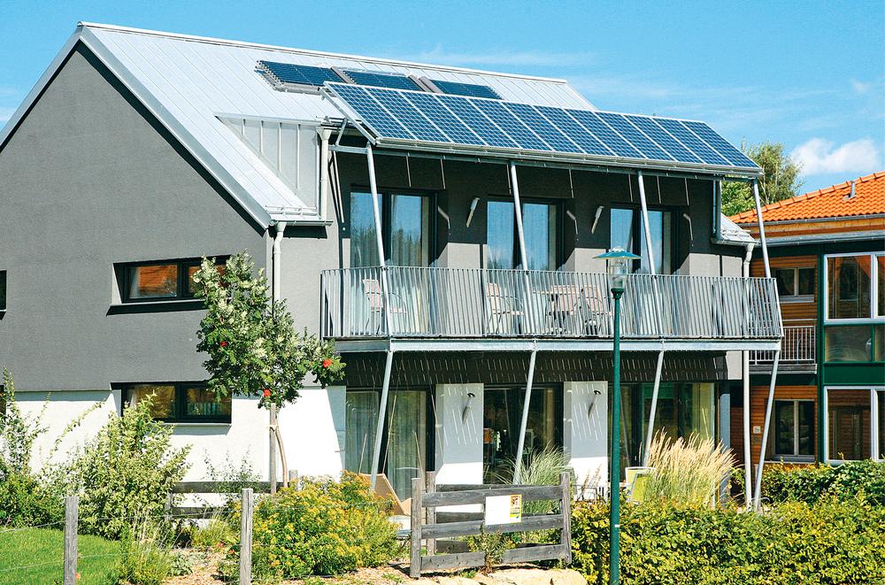

Choć sam montaż mikroinstalacji nie wymaga pozwolenia na budowę, to może być ono potrzebne, gdy wprowadzimy w konstrukcję budynku zmiany niezbędne do umieszczenia na nim paneli
