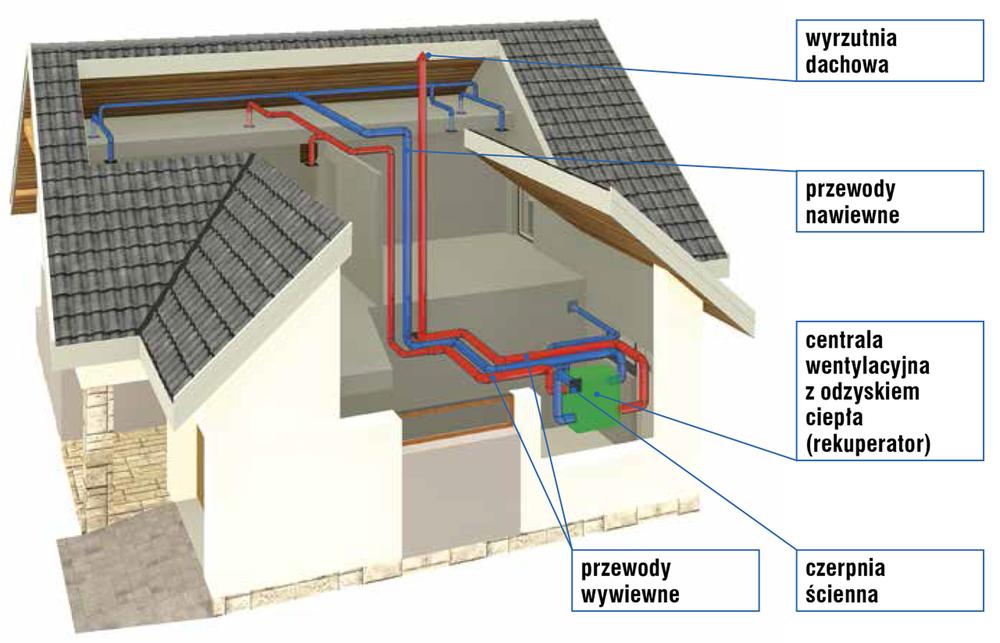

Z i do centrali wentylacyjnej nawiewno-wywiewnej z odzyskiem ciepła są poprowadzone przewody wentylacyjne. Jedne nawiewają do pomieszczeń świeże, wstępnie podgrzane powietrze, drugie odprowadzają z tak zwanych brudnych pomieszczeń zużyte powietrze, od którego jest w rekuperatorze odbierana energia cieplna.
Projekt domu: Optymalny (z wentylacją mech.) – Murator EM133, arch. Katarzyna Słupeczańska
rys. Agnieszka i Marek Sterniccy
