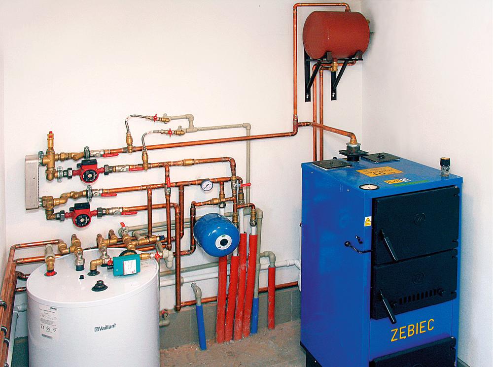

W celu całkowitego spalenia węgla lub drewna w kotle należy utrzymywać wysoką temperaturę. Jak to pogodzić z koniecznością jej ograniczenia w instalacji ogrzewania podłogowego?
Ważną cechę ogrzewania podłogowego stanowi niska temperatura powierzchni grzejnej. Ponieważ funkcję grzejnika pełni cała podłoga, powierzchnia ta jest wielokrotnie większa niż typowych grzejników konwekcyjnych. Dzięki temu zapewnia ona wymaganą moc mimo tego, że jej temperatura jest niewiele wyższa od tej w ogrzewanym przez nią pomieszczeniu. Podgrzewana podłoga nie może być zbyt ciepła.
Ogrzewanie podłogowe
Ogrzewanie podłogowe jest niskotemperaturowe, więc zasilanie takiej instalacji wodą z kotła na paliwo stałe wymaga zastosowania rozwiązania powodującego obniżenie jej temperatury
fot. Wiktor Greg
  • wyjaśnienie, dlaczego temperatura powierzchni podłogi nie powinna być zbyt wysoka, a temperatura w kotle – zbyt niska
  • odpowiedź na pytanie, jak zastosowanie układu obniżającego temperaturę wody wypływającej z kotła umożliwia współpracę kotła na węgiel z ogrzewaniem podłogowym
  • informacje, na czym polega działanie zaworu mieszającego oraz jak regulować taki zawór
  • schemat instalacji z układem meiszającym
