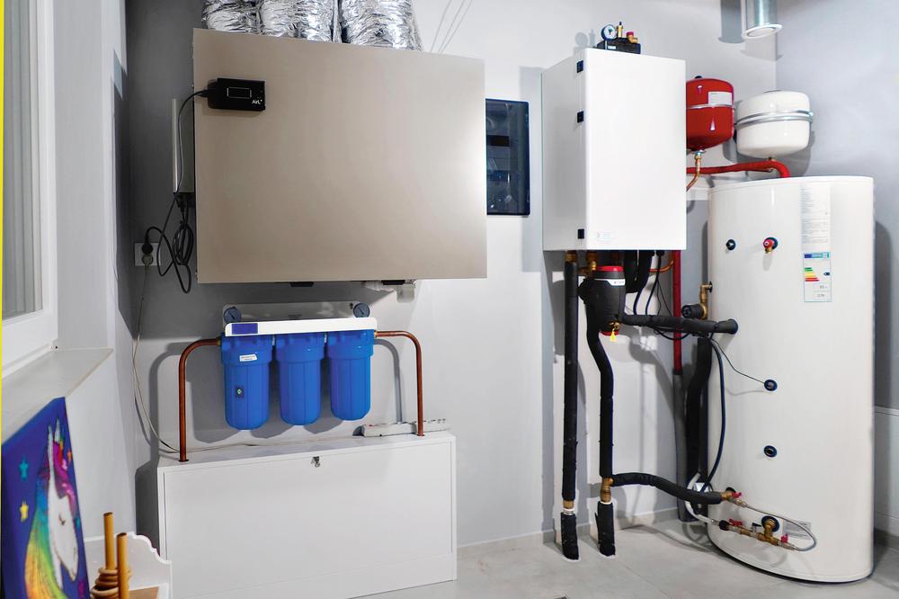

Po wybraniu źródła ciepła trzeba zaprojektować system grzewczy, który będzie z nim najbardziej efektywnie współpracował i skutecznie rozprowadzi ciepło po całym domu, a jednocześnie spełni oczekiwania użytkowników. Zazwyczaj jest to instalacja z grzejnikami lub ogrzewanie podłogowe, a niekiedy układ mieszany.
W instalacjach centralnego ogrzewania czynnik grzewczy (którym najczęściej jest woda) jest podgrzewany w źródle ciepła, a następnie przepływa systemem rur do odbiorników ciepła w pomieszczeniach. Odbiornikami ciepła mogą być grzejniki lub pętle ogrzewania podłogowego albo ich kombinacja.
System grzewczy projektuje się indywidualnie dla konkretnego budynku, uwzględniając jego położenie oraz zapotrzebowanie na ciepło w każdym z pomieszczeń i zakładaną komfortową temperaturę (zwykle jest to 20°C w pomieszczeniach mieszkalnych, 24°C w łazienkach i 16°C na klatkach schodowych). Zakłada się temperaturę zasilania i powrotu czynnika grzewczego i dla tych parametrów oblicza wielkość grzejników lub wymaganą długość pętli ogrzewania podłogowego. Przy ich doborze powinno się mieć na uwadze, oprócz możliwości technicznych i oczekiwań użytkowników, również rodzaj źródła ciepła, bo jedne lepiej pracują przy wysokich parametrach zasilania, a inne przy niskich.
Od źródła ciepła prowadzi się instalację grzewczą do poszczególnych pomieszczeń, najczęściej z wykorzystaniem rozdzielacza umieszczonego w szafce naściennej fot. Andrzej Papliński
