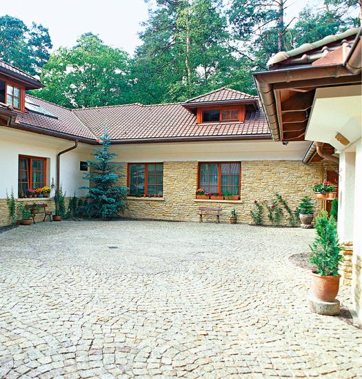

Odwodnienie trzeba zrobić na posesji, której cała lub znaczna część jest pokryta nawierzchnią słabo wchłaniającą wodę
fot. Andrzej Szandomirski
