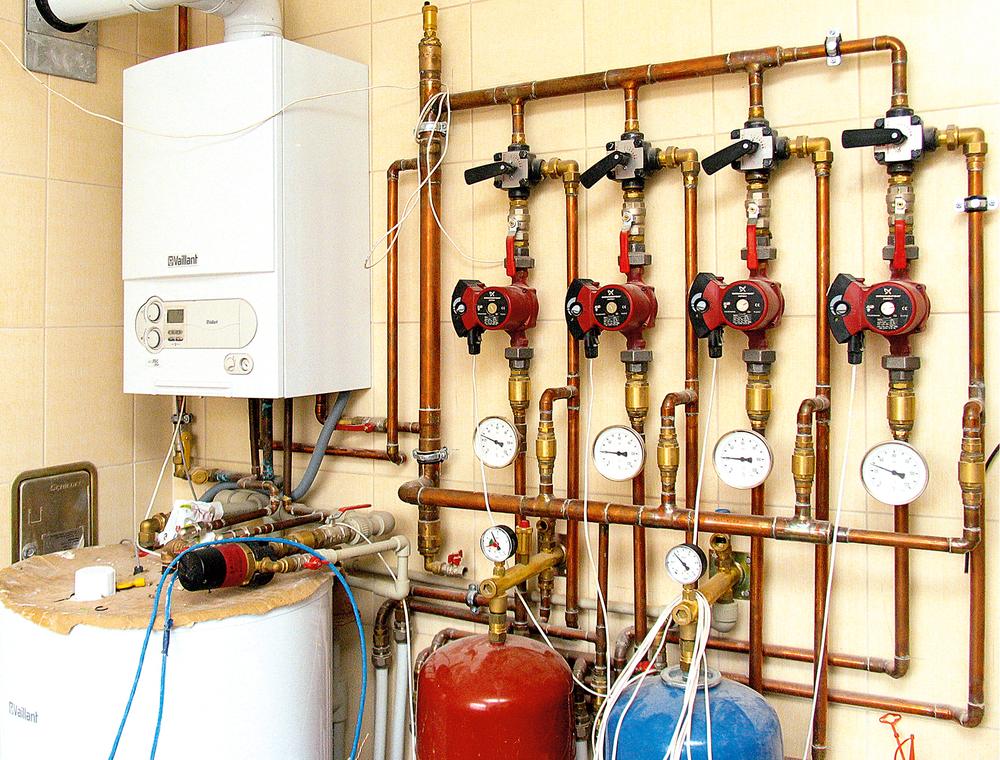

Gdy instalacja jest podzielona na kilka obiegów grzewczych w ten sposób, że każdy zasila grzejniki tylko w jednym mieszkaniu, stworzenie systemu rozliczania kosztu ogrzewania jest bardzo łatwe. Potrzebne są tylko indywidualne ciepłomierze
fot. Wiktor Greg
Podział instalacji grzewczej nie zawsze jest prosty, a jej gruntowna modernizacja opłaca się tylko wtedy, gdy dotychczas wykorzystywane urządzenia są już wyeksploatowane. Jest bardzo prawdopodobne, że aby stworzyć w podzielonym domu niezależne od siebie systemy grzewcze, trzeba zmienić sposób rozprowadzenia rur do grzejników. Z wyjątkiem sytuacji, gdy zamiast centralnego ogrzewania zainstaluje się indywidualne grzejniki elektryczne, z pewnością należy kupić i zamontować drugi kocioł wraz z całym osprzętem oraz przewodem do odprowadzania spalin. To znaczy, że rozdzielenie instalacji grzewczej na dwie niezależne z odrębnymi kotłowniami wiąże się z dużym wydatkiem. Do tego na drugą kotłownię trzeba poświęcić w domu znaczną przestrzeń. Zatem warto się dobrze zastanowić, czy nie pogodzić się z pozostawieniem wszystkiego tak, jak jest, i skupić się jedynie na rozwiązaniu problemu dzielenia ze współwłaścicielem kosztu wytwarzania ciepła.
