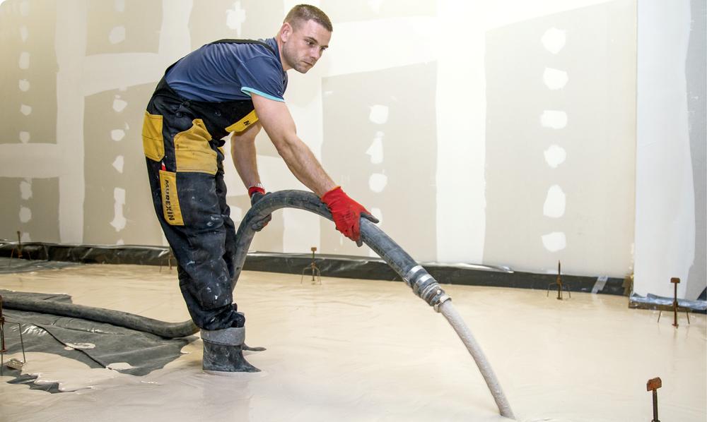

Podkłady podłogowe z anhydrytu są bardzo popularne i chętnie układane zwłaszcza na instalacjach ogrzewania podłogowego. Od kilku lat można zamówić taka wylewkę z dostawą do domu i zapłacić tylko za tyle materiału, ile faktycznie zużyjemy.
Anhydryt to odmiana gipsu. Nie jest on jednak stosowany tak jak zwykły gips budowlany do produkcji gładzi, klejów lub płyt g-k. Jest natomiast głównym składnikiem wylewek podłogowych. Wylewki anhydrytowe mają wyjątkowe cechy, które odróżniają je od betonowych.
Przede wszystkim są samorozpływne i samopoziomujące, nawet przy warstwach grubości 8 cm. To znacznie przyspiesza i ułatwia wykańczanie nimi stropów albo podłóg na gruncie.
Są elastyczne, co czyni je produktem w sam raz na podłoża odkształcalne. W anhydrytowej masie brak porów powietrza. Ma on też wysoki współczynnik przewodzenia ciepła, więc doskonale nadaje się na podłogi ogrzewane.
Trzecią istotną cechą podkładów z anhydrytu jest minimalny skurcz w procesie ich wiązania. Oznacza to, że gdy schną i wiążą, nie pojawiają się na nich rysy ani pęknięcia. Na małych powierzchniach nie trzeba więc wykonywać tak zwanych dylatacji pośrednich. Wystarczą dylatacje przy ...
Wylewka z wielkiej ciężarówki
Zamawiając gotową wylewkę, nie musimy martwić się, czy robotnicy dobrze ją przygotują, mieszając zaprawę z wodą. Będzie mieć dokładnie taką konsystencję, jaka jest potrzebna
