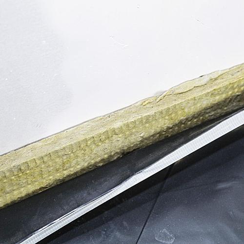

Dylatacja obwodowa
Taśma dylatacyjna musi być szersza niż grubość podkładu, dokładnie i szczelnie przymocowana do ścian. Osłania się ją wywiniętym pasem folii podkładowej
fot. Mariusz Bykowski

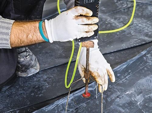

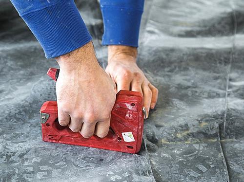

Stabilizacja folii
Warstwa folii podkładowej musi zostać przymocowana do podłoża, aby w czasie wylewania nie przesunęła się i nie pofałdowała

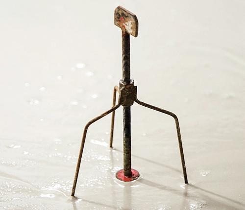

Wyznaczenie poziomu
Repery ustawia się z pomocą narzędzi pomiarowych. Ustalony poziom wyznacza dolna powierzchnia ruchomego elementu repera
Dozowanie mieszanki
W czasie prac właściwy poziom podkładu z anhydrytu wskaże element roboczy repera. Wylewka może opaść i będzie trzeba uzupełnić jej warstwę
