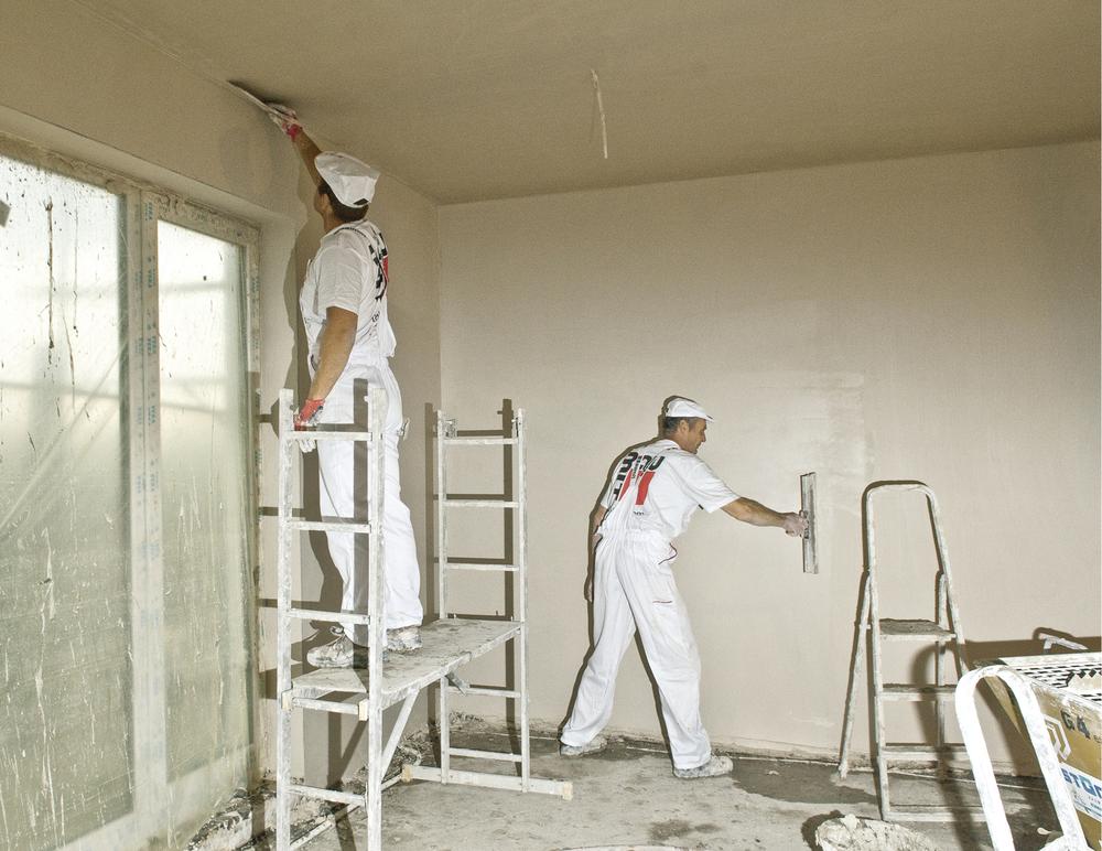

Istotny jest rodzaj materiału, z którego wykonane są ściany oraz spoiny, obowiązuje bowiem zasada stosowania zapraw tynkarskich słabszych od podłoża, na które są nakładane
fot. Baumit
Tynkowanie wewnątrz można rozpocząć po okresie osiadania i skurczu murów, czyli najwcześniej po trzech, a najlepiej po sześciu miesiącach od zakończenia stanu surowego. W budynku powinny być gotowe instalacje wodna, kanalizacyjna i centralnego ogrzewania z zaczopowanymi wyjściami, a także rozprowadzona instalacja elektryczna z osadzonymi puszkami i skrzynkami elektrycznymi. Najlepiej, gdy są już osadzone ościeżnice okienne i drzwiowe. Przed rozpoczęciem prac trzeba je starannie (zwłaszcza drewniane) osłonić folią. Najpierw tynkuje się sufity, a potem ściany. Jeśli stolarka nie jest jeszcze wstawiona, nie tynkuje się wnęk okiennych. Ościeża wykańcza się w tym wypadku na końcu, po zamontowaniu okien i parapetów.
