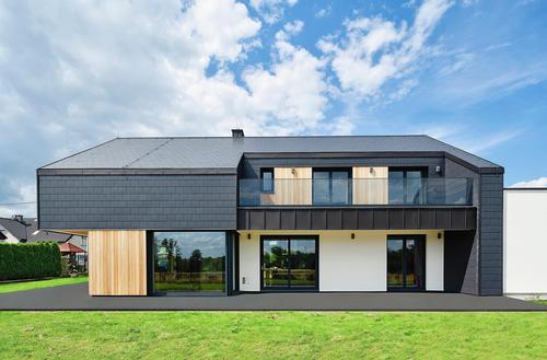

Duże szyby o wysokiej przepuszczalności energii cieplnej ze słońca zlokalizowane od południa zapewnią wymierne zyski cieplne w zimie. W lecie szeroki okap chroni wnętrze przed nagrzewaniem
fot. SOKÓŁKA-HAJOM
