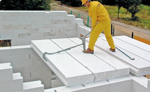

Montaż takich płyt przebiega niemal identycznie jak płyt kanałowych. Ułatwiają go pióra i wpusty w podłużnych krawędziach. Pozwalają dokładnie spasować ze sobą sąsiednie płyty. W fabryce można też płyty docinać

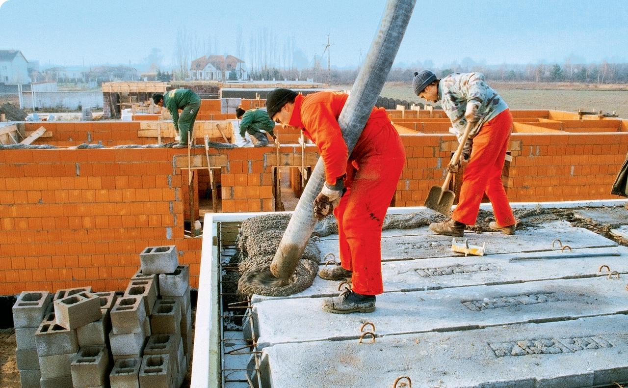

Płyty kanałowe typu S wymagają też wzajemnego połączenia. W wycięciach przygotowanych przy ich dłuższych krawędziach znajdują się pętle, w których umieszcza się metalowe elementy, po czym skręca je śrubami. Nie dotyczy to pozostałych typów płyt stropowych.
Po obwodzie stropu przygotowuje się deskowanie wieńca, które po zazbrojeniu jest wypełniane betonem. Trafia on również w szczeliny między płytami stropowymi. Przed zabetonowaniem szczelin między płytami typu S i płytami z betonu komórkowego trzeba tam umieścić zbrojenie w formie prętów stalowych średnicy 8 mm. Nie wymagają tego stropy z płyt strunobetonowych.
W przypadku stropów płytowych nie jest natomiast konieczna betonowa nadlewka zwana nadbetonem. Daje to dodatkową oszczędność materiału i czasu.
Niektórzy producenci zaślepiają otwory płyt plastikowymi dekielkami, żeby później, podczas betonowania, mieszanka nie wnikała do kanałów płyt.

Przed wypełnieniem szczelin betonem trzeba je zwilżyć. Niekiedy należy także umieścić tam pręty zbrojeniowe
