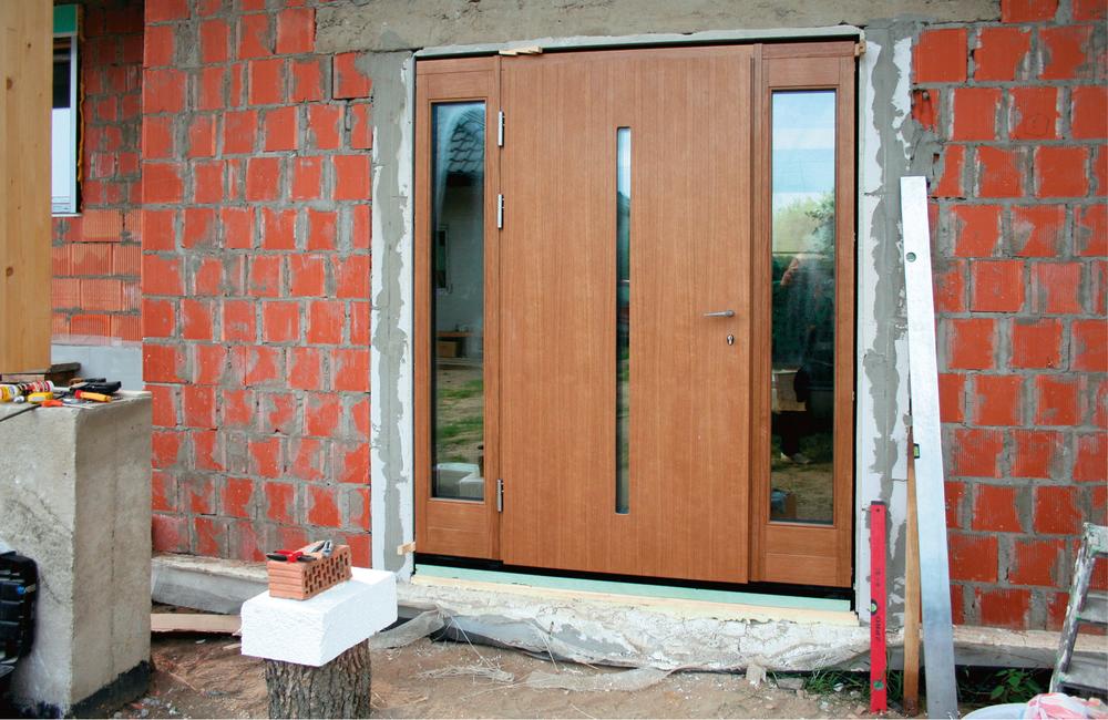

Drewniane drzwi wejściowe mają dwa naświetla i przeszklenie w skrzydle. Zastosowano w nich ciepłe pakiety szybowe. Przegroda termiczna pod progiem i taśmy uszczelniające po obwodzie pozwalają szczelnie zamontować je w murze
fot. Zakład Stolarki Budowlanej CAL
