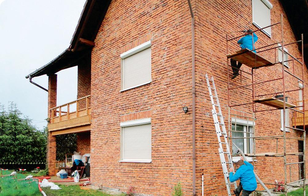

Pozbądź się pustki!
Ceglana elewacja jest wizytówką tego domu. Wypełnienie szczeliny w ścianie materiałem izolacyjnym może zapewnić komfort cieplny bez ingerencji w grubość ścian i ich wykończenie

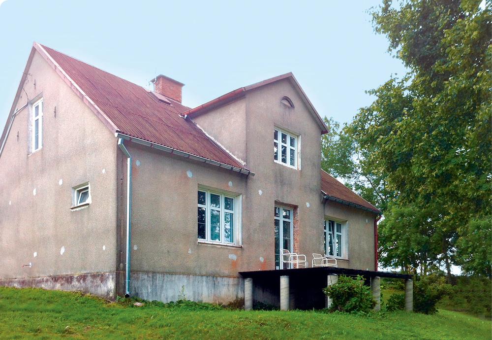

Pozbądź się pustki!
Na warstwie osłonowej ściany szczelinowej wypełnionej granulatem widać zasklepione otwory, którymi wprowadzono materiał. Elewacja odzyska ładny wygląd po pokryciu jej cienką warstwą nowego tynku

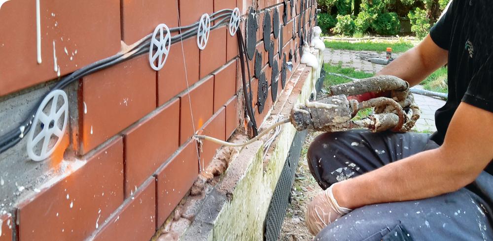

Pozbądź się pustki!
Pianę poliuretanową wlewa się pod ciśnieniem. W murze z cegły lub z okładziną ceglaną otwory wlewowe ukrywa się w spoinach

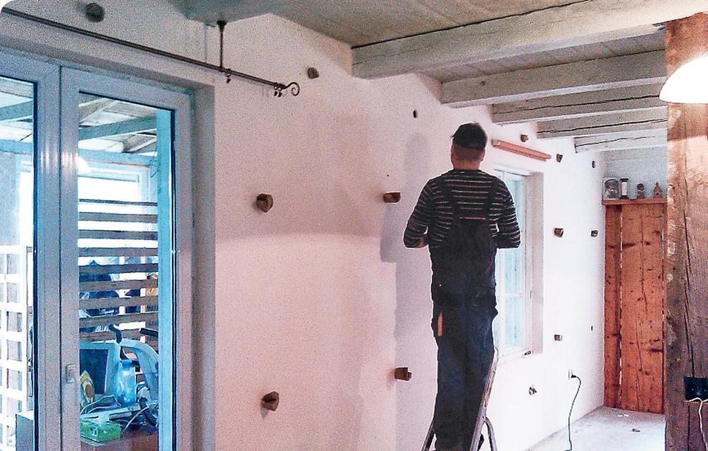

Pozbądź się pustki!
Ściana może być ocieplona celulozą, gdy nie jest narażona na zawilgocenie. Aby sypki materiał nie wypadał przez otwory nawiercone w murze, podczas pracy zatyka się je korkami (tu ze zwiniętej gąbki)

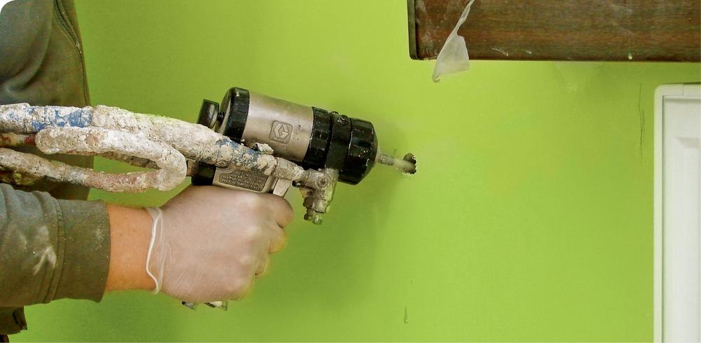

Pozbądź się pustki!
Pianę wlewa się do szczeliny za pomocą pistoletu zakończonego wężykiem
